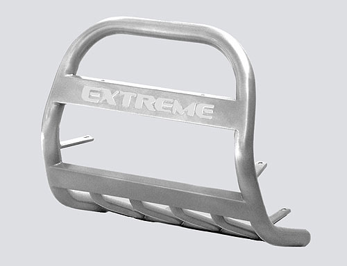

скажите пожалуйста еще мне. Тута давиче предложили мне пороги и кенгуру от Шевроле нивы. Подойдкт ли они ко мне али нет??
Понятно, что с креплением порогов придется повозиться, но ПОДОЙДУТ ЛИ ПО ДЛИННЕ???? И кенгуру подойдет ли по креплению ПО ШИРИНЕ (тож с переделками я так понял). Стоит ли заниматься? Вот фото того, что предложили Эскизы прикрепленных изображений -------------------- Kia Sportage 1998 г.в. 2.0 DOHC, 16 клапанов, 128 л.с. автомат, Канадец.

Печалька...я купить хотел ( В принципе сделать не сложно, если нет н/ж, то можно из черной трубы, а потом порошковой краской, получается серое в черную крапинку, смотрится тоже не плохо...сосед сделал на соболь если надо, сфоткаю... -------------------- Полноприводный рамный лифтованый автомобиль зимой представляет собой инструмент для воплощения твоих желаний в направлении движения в быль!

если не затруднит фото "вид снизу" выложите, тоже хочу себе такое Сейчас вечно грязная машина, если на словах, то к штатным креплениям под радиатором отрезаешь кусочки пластины ( у меня 5мм из н/ж) высверливаешь отверстия, крепишь пластину, выставляешь заготовку трубы защиты бампера на каком уровне тебе надо и вымеряешь расстояние и угол отрезка трубы между пластиной и трубой, вот как то так... -------------------- Полноприводный рамный лифтованый автомобиль зимой представляет собой инструмент для воплощения твоих желаний в направлении движения в быль!

скажите пожалуйста еще мне. Тута давиче предложили мне пороги и кенгуру от Шевроле нивы. Подойдкт ли они ко мне али нет?? Понятно, что с креплением порогов придется повозиться, но ПОДОЙДУТ ЛИ ПО ДЛИННЕ???? И кенгуру подойдет ли по креплению ПО ШИРИНЕ (тож с переделками я так понял). Стоит ли заниматься? Вот фото того, что предложили с кенгуром думаю без проблем поставишь))) а вот пороги... имхо там в принципе то крепление и есть процентов 70 от них))) а уж две трубы приварить к креплению как два пальца))) я подобный кенгур себе поставил дык хоть деревья вали им))) |

ну мне главное, чтобы по длинне стали нормально! у меня ж мало того, что коротыш, так еще пластиковые пороги и накладки на арки стоят!
Когда в покраску авто отдавал - все снимали, смотрели, ржавчины не нашли, но покрасили-промазали мастикой как надо, чтобы под накладками не гнило! Та что главная загвоздка - длинна! -------------------- Kia Sportage 1998 г.в. 2.0 DOHC, 16 клапанов, 128 л.с. автомат, Канадец.

ну мне главное, чтобы по длинне стали нормально! у меня ж мало того, что коротыш, так еще пластиковые пороги и накладки на арки стоят! Когда в покраску авто отдавал - все снимали, смотрели, ржавчины не нашли, но покрасили-промазали мастикой как надо, чтобы под накладками не гнило! Та что главная загвоздка - длинна! по длине не знаю не скажу))) думаю подойдут длиннее то точно не будут))) |
