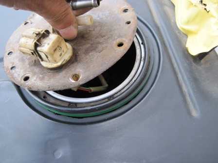

Объясните, как нужно правильно вставлять модуль в бак, чтоб правильно показывал указатель, куда там поплавок направлять. Раз 10 уже вытаскивал-вставлял и два раза всего получалось, что указатель правильно работает. Даже уже новый датчик уровня топлива купил, всё равно такая хрень.

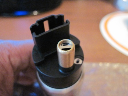

Заказал и купил через автодок топл. насос Airtex E2471 за 2850 р.
На данный момент поменял уже много насосов включая Mapco 3.8 бар, и с постоянством 10-шные,результат -по началу все они бегают на ура , но потом либо выход из строя-не даёт "газу", либо не заводится с "полтыка", хотя чего не отнять-10-шные я менял не задумываясь. В связи с тем что жизнь заставляет менять топливный бак на новый я и решил воткнуть этот агрегат.Как будет дальше не знаю,ещё не поменял,но первые впечатления от того что купил:интересно что на этикетке стоит китай произведено,а расчитывал на америку, странно что в такой комплектации нет фильтра насоса,хотя фиксатор положили.
KIA sportage 2005 год 2.0 DOHC МКПП. Калининград

Заменил бензонасос, чтобы два раза в бак не лазить, снял Bosch 0 580 453 403. Это что за насос вообще? Каталоги про него ничего не знают.

Вобщем установил в новый бак Airtex E2471-из всего комплекта пригодилась только одна прокладка в качестве дополнительной,под крышку поставил ещё и старую, трубка оказалась короткая, кабель короткий и второй разъём не подходит.
Касаемо нового топливного бака-в лючке сделаны отверстия но не сквозные, просверливать я не стал, поставил крышку на винты(болты не подошли по длинне) размер М4х8,попробовал вначале болты М4х10 но показалось что не до конца затягиваются-упираются и один сорвал шляпу.
Что интересно на 10-шных насосах всегда поначалу заводилась с полтыка, а здесь проблема не ушла,видимо дело уже в другом.
