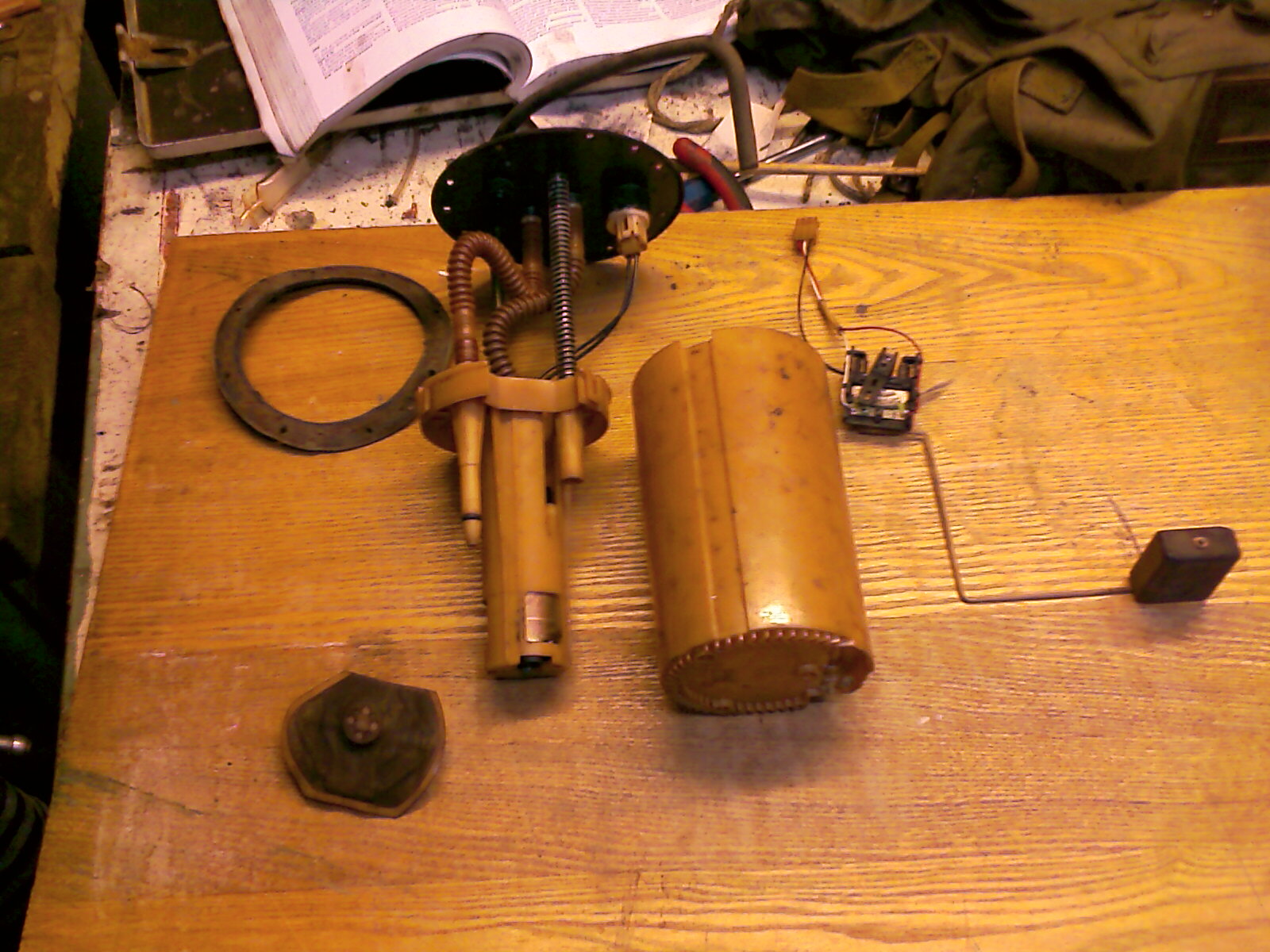

Про бензонасос.
Я спрашивал по причине тог,что на VW мне пришлось для установки топ.насоса 2110 (от BOSCH)
точить из фторопласта переходник
(бензонасос там стоит в пластм. корпусе и корпус вставляется на дне бака в пазы с поворотом).
В 2110 бензонасос (моторчик) в корпусе,который имеет телескопические направляющие, снизу
к бензонасосу закреплен на защелке филтр ( плоский -гусиная лапка), а верх имеет фланец,
который крепится к бензобаку. (может длинно,но,пытался подробно и понятно...)

Цитата(brat po razumu @ Dec 1 2007, 08:58 PM) *
Меняется элементарно, безо всяких переходников. Самый гемор - открутить люк бензобака из багажника (большая пластиковая гайка; от времени и грязи держится намертво) и снять сеточку - фильтр грубой очистки - там хитрое стопорное кольцо, пришлось повозиться с тонкой отверткой и пинцетом.
Всё. По размерам насосы абсолютно идентичные, вынимаем из держателся старый и вставляем новый.

Бензобак не снимал. Поднял заднее сиденье, отвинтил крышку лючка, отсоединил разъем бензонасоса и поплавка уровня. Открутил большую (15 см) пластиковую гайку, которая прижимает к горловине бака металлический диск с бензонасосом и поплавком.
http://www.elcats.ru/kia/parts.asp?sec=420...&mdl=0LK03314SA
На этой картинке - это запчасть нарисована сверху, 1320А. Никакими винтами она не крепится.
Я,так,понял,что габаритные размеры у бензонасосов SPORT и 2110 одинаковые.
Тоесть,можно ставить бен.насос 2110 в сборе с датчиком уровня и первичным топливным фильтром?
Единственный нюанс,на 2110 было два разных датчика уровня топлива.
Нужно выбрать по сопротивлению такой ,как на SPORT,а то прибор на панели будет врать.

Да насос один в один, сам на таком катаюсь, но датчик я сомневаюсь что такой же. На спорте он на 0-12 ом. Купи новій датчик он 30дол. стоит. Как вариант можно ползунок подогнуть чтоб рабочая поверхность сместилась. Датчик я уже 2 раза менял, врать в сторону уменьшения начинает. Сеточка тоже так просто не встанет. Там что-то подрезать придется, не помню что.
Бензонасос идет БЕЗ датчиков, совершенно отдельно.
А за датчики ничего не скажу - не знаю, какие они в 2110.
Датчик меня не очень беспокоит смотрю на него раз в месяц, так как, езжу на пропане.Там свой датчик уровня.
А бензин, только для запуска.
З.Ы Но знать,какой бензонасос и как его снять, необходимо!

Купил только бензонасос без датчиков от ВАЗ 2112. За 26$. Подошел идеально. Самая большая проблема - пока вынешь/вставишь всю эту конструкцию, кучу времени потратишь, а значит надышишься бензом "по самое нехочу". Вышел из гаража "воздухом подышать" - моментально вывернуло sad.gif

Цитата(609 @ Apr 20 2009, 09:13 AM) *
1. Бошеевский вазовский десяточный. Переделок вроде никаких. Вроде только сетку десяточную убрать.
2. Ааааа...у бензонасоса есть датчик?
3. Как повезет. От трех дней до пожизненного.
Там проблема не найти новый, а высверлить старый.
Я бы с уже снятым блоком пошел в магазин и покрутил в руках десяточный насос - все станет понятно.
Ну вот и у моего спортяги накрылся бензонасос.
Завтра попробую поставить от десятки.
БОБ
post May 4 2009, 12:32 PM
Сообщений: 1,230
Регистрация: 14-November 07
Из: Мытищи
Пользователь №: 3,689
место дислокации: Мытищи
Цитата(obooo123 @ Apr 20 2009, 04:49 AM) *
Подскажите, пожалуйста, здесь многие имеют опыт по замене бензонасоса.
У меня появились симптомы умирающего бензонасоса, машина глохнет на горячем, загорается лампочка бензонасоса, машина не
заводиться. Постояв 10-15 минут, начинает работать, а скоро лето.
1. Какой бензонасос подходит, здесь пишут 2110, 2112.Какие необходимы переделки этих насосов для нормальной установки на спортаж?
2. Обязательно, ли заодно менять датчик к бензонасосу?
3. Какой срок службы насоса?
Всем большое спасибо!
Попробуй заменить реле бензонасоа и главное реле посмотри , со временем они начинают хандрить, у меня точно такие симптомы с машиной были , в сервисе все перекопали, а оказалось до банальности , и еще, родные реле могут на прозвон давать положительный результат, но в итоге........ Так что попробуй этот вариант , он менее затратный , ну , если не прокатит , то ..... бензонасос dumai.gif
