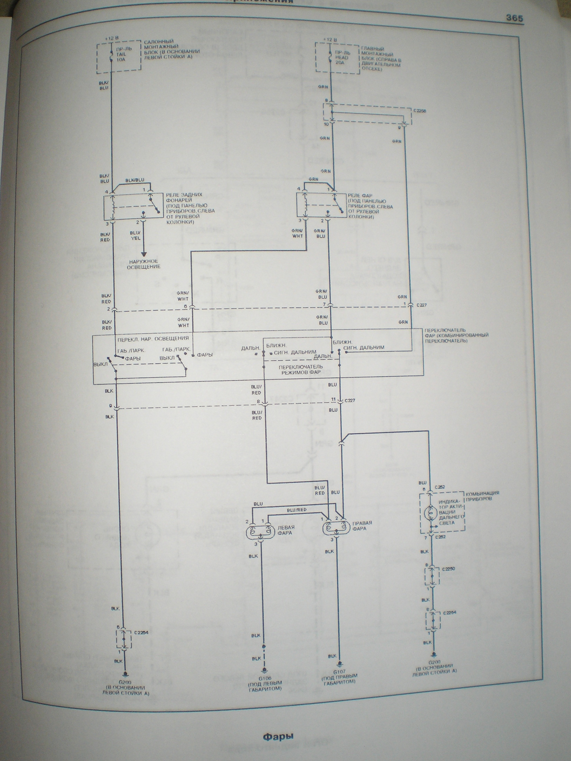

А цвета проводов которые к подрулевому идут на дальний кто нить знает
post Dec 8 2007, 03:04 PM
Я теоретик.

severyanin
post Dec 12 2007, 06:59 PM
Повелитель снегов
Сообщений: 1,890
Регистрация: 24-October 07
Из: ЯНАО,
Пользователь №: 3,502
По моим многочисленным просьбам на сайте профессионального света выложили вот чтосхема
