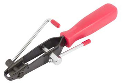

для установки штатных хомутов на пыльники шруса нужен вот такой инструмент... затягивает на раз-два.

Вполне достаточны первые безразмерные хомуты. Не усложняйте простой вопрос - эти хомуты не испытывают ни каких нагрузок, а просто служат для фиксации пыльников, что бы не сползали смазка не вылезла. Просто упираетесь плоской большой отвёрткой в замок, а ленту хомута тяните плоскогубцами. Ни каких сверх усилий там не нужно - просто плотно натянуть, загнуть и закрыть ушками.
