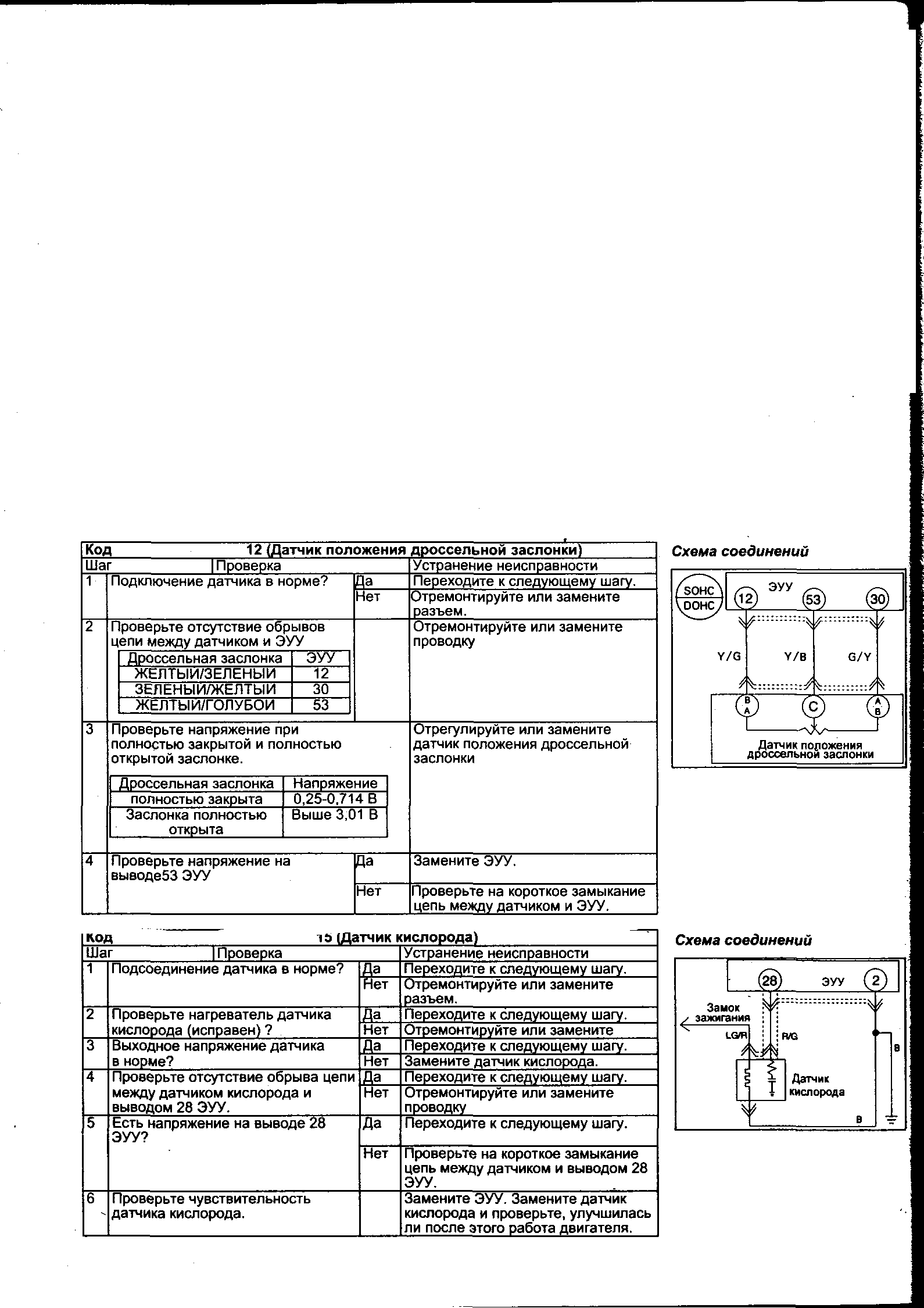

Вить будь добр пришли распиновку подключения дпдз если несложно.ато уменя подозрения что уменя и эти провода неправильно подкл.я их по своей книге подключал а поней мы стобой сверялись разница почемуто.спасибо!!!
post Nov 21 2013, 07:32 PM
Сообщение #33
Ну уж книжка не во всем неправильная!
Сравни по номерам и цветам проводов...

вот как у меняПрикрепленное изображение
post Nov 22 2013, 12:24 PM
Сообщение #35
В этот раз правильно...
