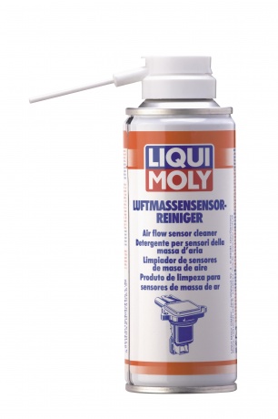

Liqui Moly

говорят, что самое главное - чтоб не было большой разницы температур у датчика и баллончика. как этот хитрый заморский спрей - не знаю, а вот например очиститель карбюратора при выпрыскивании сам по себе вроде сильно охлаждается...

Любое дросселирование среды (расширение, за счёт работы которого и образуется струя спрея) даёт охлаждение, никуда не денешься. Но да, распылять на тёплый MAF из баллона "гаражной" температуры я бы не стал. Элемент очень тонкий, его перепадом температуры может деформировать запросто.
А так - Молли откровенного кала не делает, если написано, что для MAFа, значит, так оно и есть (скорее всего dumai.gif ).
На Форде (нитяной датчик, это важно!) я промывал от нагара спиртом. Результат отличный. Дёшево и сердито.

У себя на тойоте дмрв (там двухнитяной датчик) мою уже несколько лет изопропиловым спиртом.Через медицинский шприц. Купил в магазине радиотоваров. Можно замочить датчик минут на десять.
Вроде без проблем, дешево и сердито))
