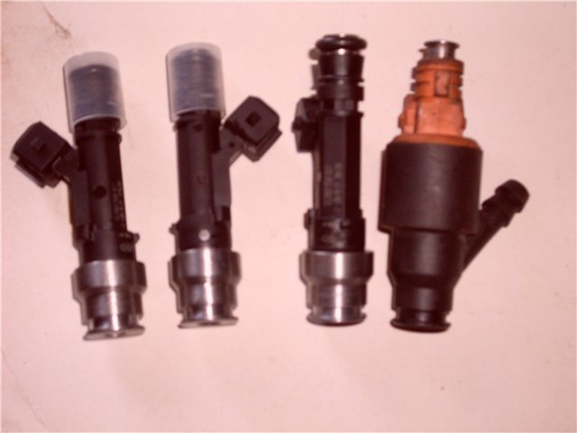

мне токарь делал из обычного меттала.Прикрепленное изображение

Понятно. Но лучше конечно из цветмета, да и лучше обрабатывается.
