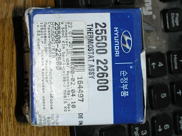

post Dec 3 2013, 06:24 AM
Сообщение #88
Цитата(Fil@Sportyga @ Dec 2 2013, 07:48 PM) *
Да, это термостат.
А зачем тебе аналоги? Поставь оригинал, он вроде бы не очень дорогой.
Только одноклапанный и с температурой 88 мне такой привезли, говорили немецкий ep.gif (до этого год с двухклапанным отъездил ..., тоже под этот же номер 0K013 15 171, впарили!) Правда ожидал чуда - но его почти нет: да, может чуть быстрее стал прогреваться ... и чуть теплее стал дуть ..., но всё покажет настоящий мороз! а их пока нет! biggrin.gif
http://fotki.yandex.ru/users/kolya-djipovod/view/932977/
http://fotki.yandex.ru/users/kolya-djipovod/view/933060/
http://fotki.yandex.ru/users/kolya-djipovod/view/932978/
