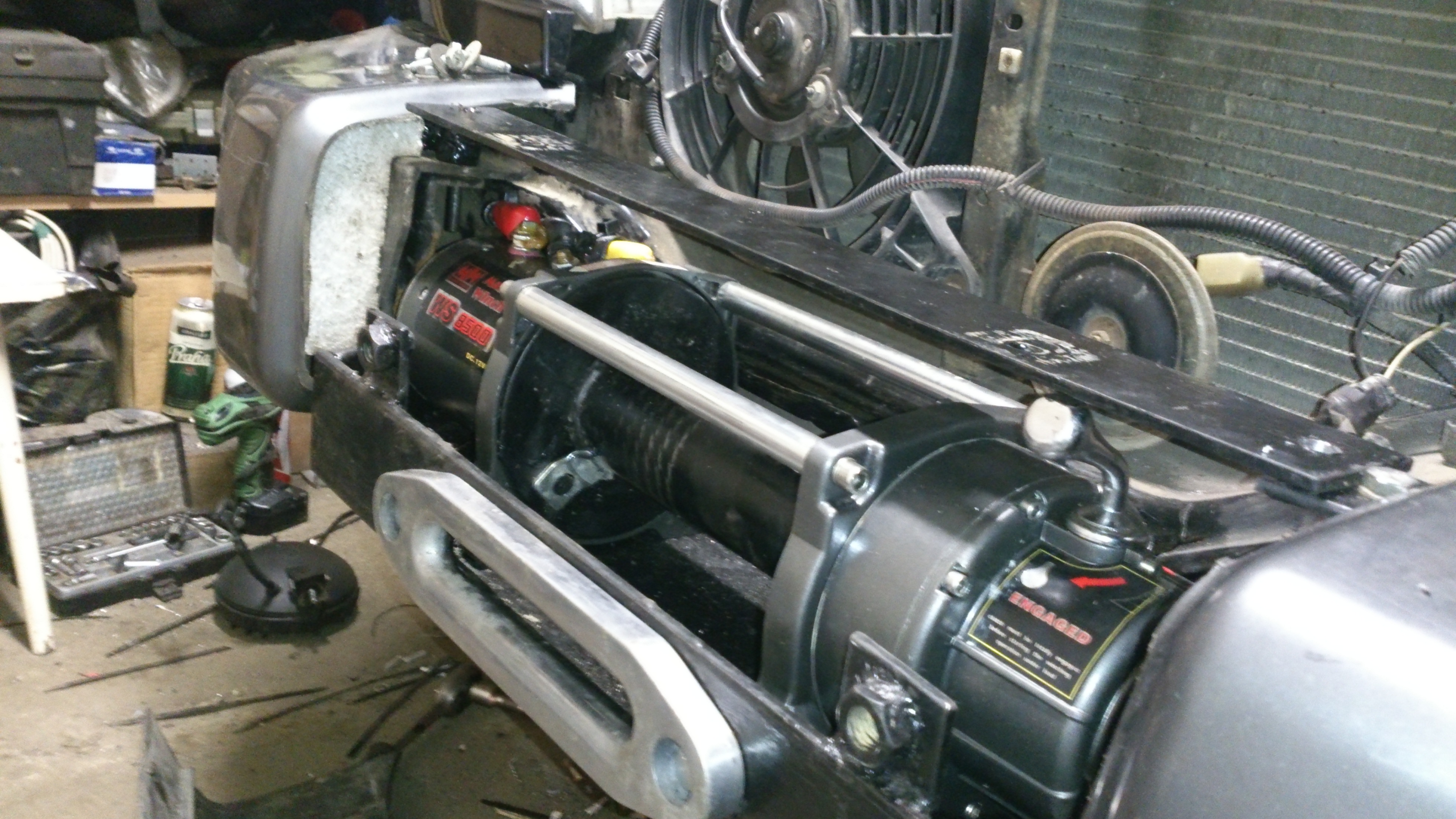

smile.gif Ну сильно не пинайте, я себе тоже поставил лебедку. Может кто что посоветует, как доработать h975g.GIF h975g.GIF h975g.GIF .

Внушает! B128.gif Какие же всё-таки бампера у вас огромные blink.gif под них шишиговскую лебедь спрятать можно biggrin.gif .

Ну не датокой же степени blink.gif , я если что и джеком отмахнусь fa.gif fa.gif fa.gif .
Сегодня протестил B128.gif , ничего не вырвало, так что вариант вполне рабочий... B162.gif B162.gif B162.gif

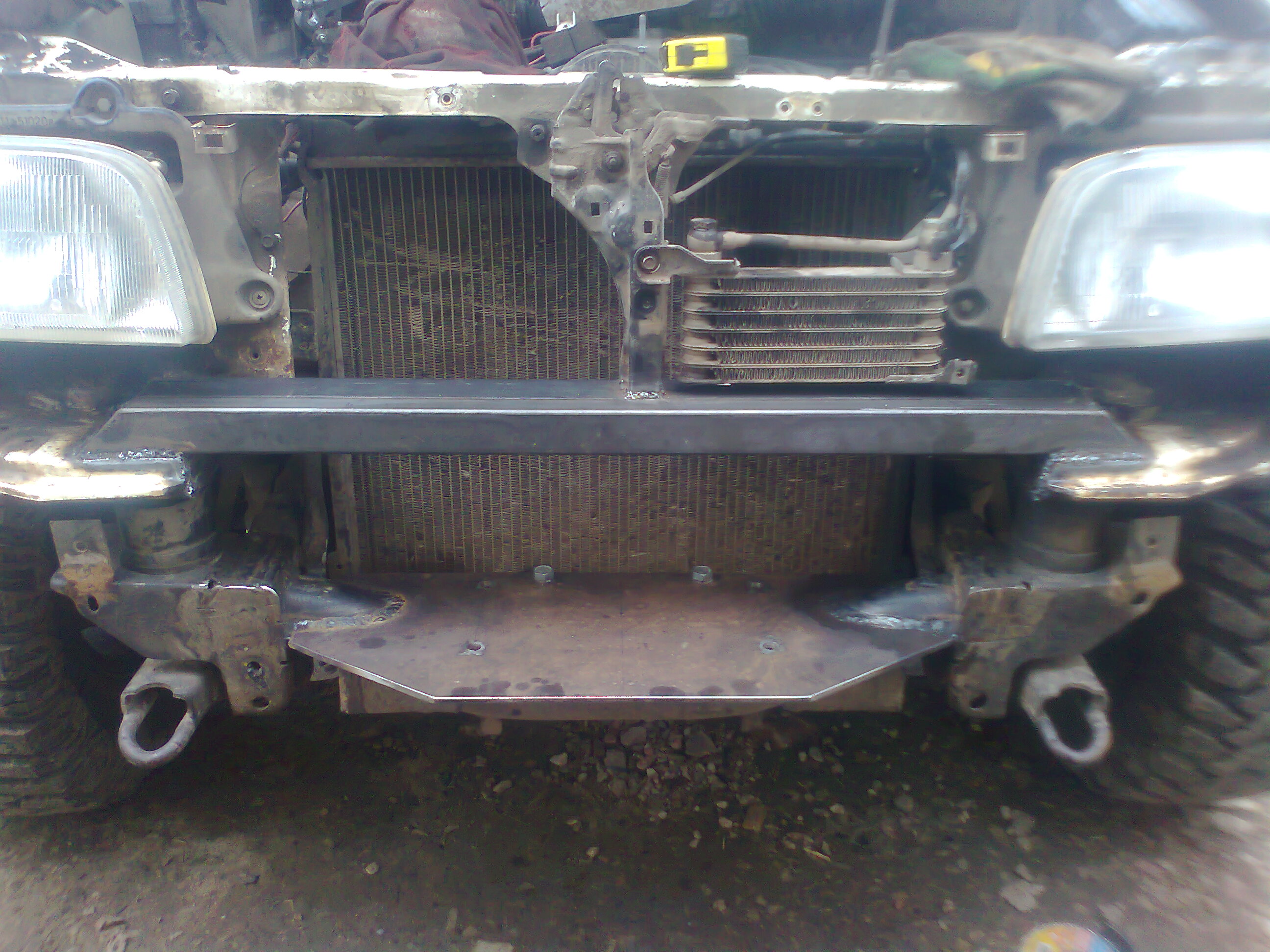

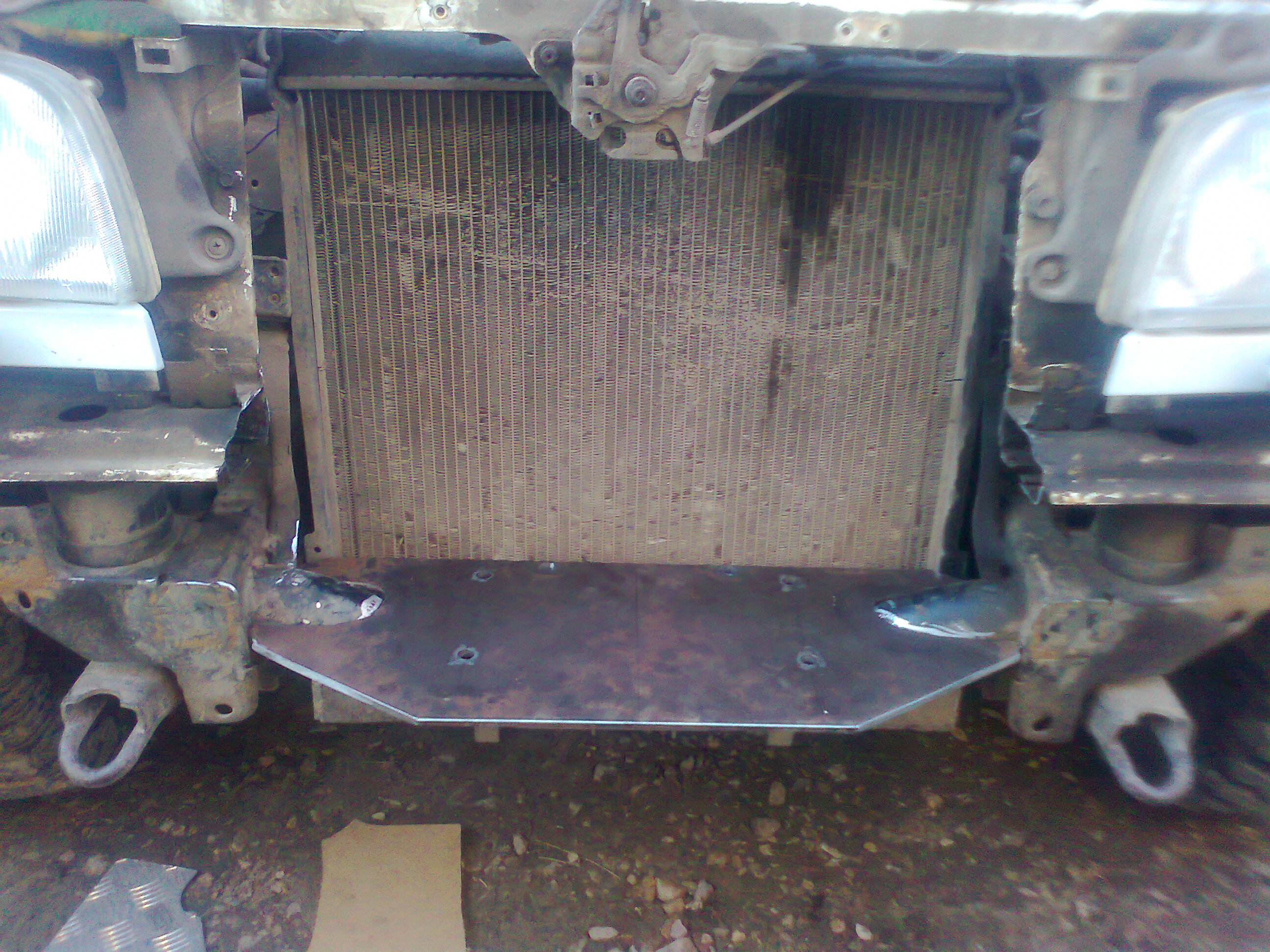

post Dec 8 2013, 06:53 PM
Сообщение #218
Нормально так получилось. Только если джеком есть планы пользоваться, то лучше ребрышки продольные снизу наварить, шоб джек не скользил в поперечном направлении.
И по опыту эксплуатации сплошных защит картера и раздатки можно предположить, что на сплошном листе под лебедкой будет скапливаться всякая хрень. Может, есть смысл в горизонтальном листе окон понарезать для самоочистки, заодно и продуваться радиатор лучше будет. ИМХО, естессно

Защиту однозначно буду переделывать, и еще генератор менять....
