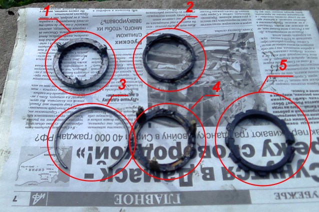

Первым делом выкидываем из хаба всё лишнее - это следующие детали:
Позиция 1 - это трёхшиповик, он теперь нафиг не нужен.
Позиция 2 - это маленькая кольцевая пружина, нафиг не нужна.
Позицию 3 (колечко), заменяем стандартным ГОСТовским стопорным кольцом под отверстрие 56 или 55 мм. Я ставил кольцо на 55 мм, ибо оно было в наличии в магазине.
Позиция 4 это пластиковая фигня, её выкидываем, но взамен неё нужно ставить кольцо, такое, какое получилось, если бы от неё отрезать 3 усика. Собственно кольцо можно сделать прямо из этой фиговины. Но я её резать не стал. Сделал из листа стеклотекстолита толщиной 1,5 мм с помощью коронок по дереву.
Позицию 5 можно оставить, но я ей выкинул и заменил на следующее самолепное колечко, из листа стеклотекстолита, в это колечки будут потом упираться винты, которыми включается/отключается хаб:
Лучше, конечно из какого-нибудь металла сделать, т.к. постепенно болты могут продавить пластик.
Большая кольцевая пружина должна быть исправна, ну если только немного обломанная.

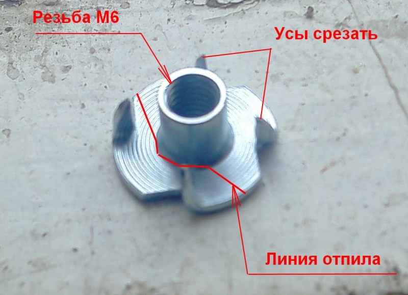

Далее в хаб запрессовываются 2 втулочки, с опиленной наполовину жопой, как заготовка используется такая гайка М6, продаётся в магазинах крепежа:
Можно просто нарезать резьбу в крышке хаба, но резьба по алюминию рано или поздно съесться. Втулки расклёпываются в тисках, лучше с герметиком, с помощью шарика от подшипника и какого-нибудь упора под половинку "жопы" втулки.
На каждый хаб нужно минимум 2 таких втулки. Втулки нужно запрессовывать как можно ближе к внутренним стенкам хаба. Желательно прямо впритык.

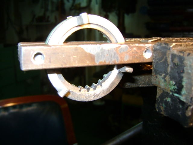

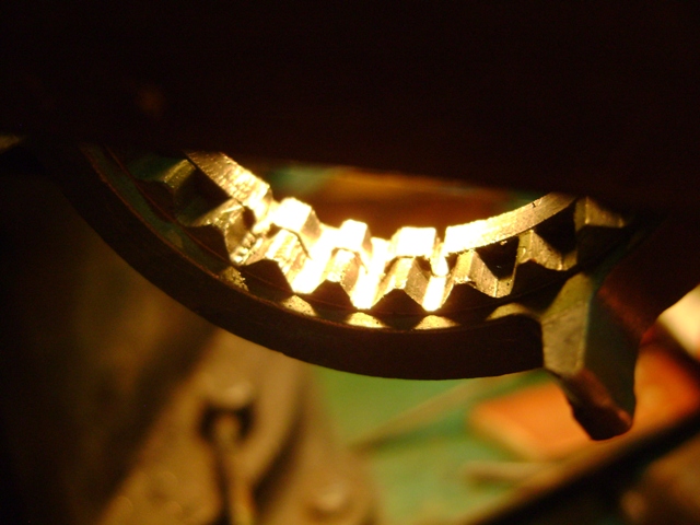

Я тоже переделывал хабы с болтиком по центру, на форуме есть фотки. Но вылезать и залазить в болоте по колено жена очень возмущается, когда я в командировке.
Так что решил оживить автоматы. Трехшиповое кольцо покупать негде, решил заняться напилингом smile.gif
Вот что получилось.
Все равно приятнее включать из салона.
Кольцо сделал из инструментальной стали но не каленой. Собираюсь сделать ответную часть тоже металлическую.
