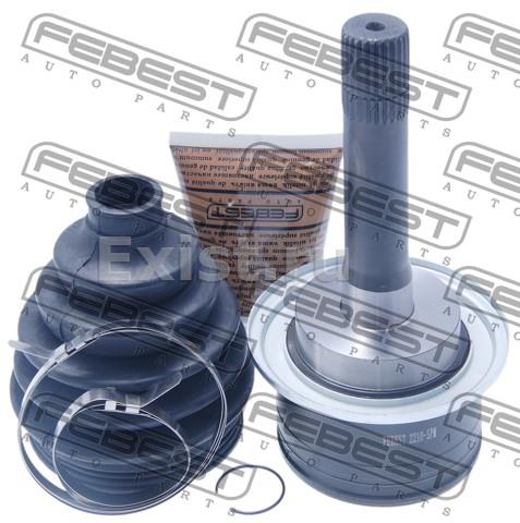

Сегодня забрал наружный ШРУС, а он оказывется еще с валом в сторону дифференциала,
а не такой как на картинке примерно
Бодик - 50 мм.
весь привод приехал? а за какую цену брал?
ПС: какой код детали на картинке и какой заказывал?
-нет, без внутреннего шруса, как и заказывал;
-5397 руб.
-код деталиFebest на картинке:2210-SPM
-Код оригинал 0K01222510D
ПС: вопрос не в том, что нужно привезли,
только я думал без этого хвоста будет, а пришло примерно так

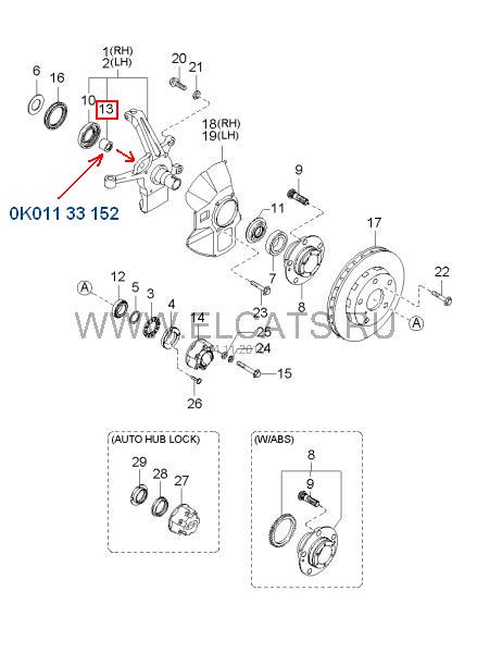

МУЖЧИНЫ подскажите а лучше покажите на схеме где эти игольчатые подшипники прячуться 32a.gif а то ступицу сняла полностью и встала в ступор не могу понять где они да и как открутить пыльник от ступицы снялся вместе и номерочики пожайлусто еще гранат наружних (найти не могу) граната болтается в ступице что еще сразу смотреть ???? вот сколько вопросов если можно то в личку smile.gif
спортик 1993г.в. кореец 8 клапанный МКПП vin knaja5525pa702132 дв. fe30 1184 95л/с
МЕДВЕЖОНОК НА ХОДУ ПОЧТИ ураааааа СЕРДЦЕ БЪЕТСЯ
post Dec 15 2013, 12:40 PM
Сообщение #377
