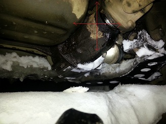

Здравствуйте. помогите определить кардан. Белкард или корея?? Какие крестовины брать, м412 или корейские..

кореец. а чего все в масле. сальник хвоставика или масленный фильтр так удачно был откручен?

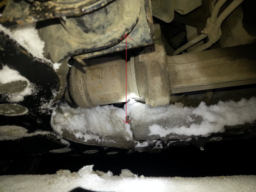

спасибо. а история проста... ехал на пп, вдруг удар небольшой, вибрацияпошла и запахло горелой тад17.. Вышел, муфты повернул на выкл, отключил раздатку и все успокоилось. На заднем приводе поехал домой. Сегодня загнал машину на эстокаду и глянул передний мост. Обнаружил следующее: поперечное и продольное смещение хвостовика редуктора (не крестовина) фото. Гуляет вверх-вниз внутрянняя граната слева.. фото. При этом передний мост включается, машина едет, но идет вибрация.. Прошу помощи...))
вибрация от хвоставика. Люфт приводов имеют почти 80% спортажей, но на сильную вибрацию не влияет. если конечно сильного люфта нет, так сказать посадочное не разбито

люфтит внутренний привод слева. Вешние норм. Люфта нет. Игольчатые менял в ноябре. Хабы ручки AVM. Люфтит сильно.. по 50 мм где-то.. на правом внутреннем люфта нет
