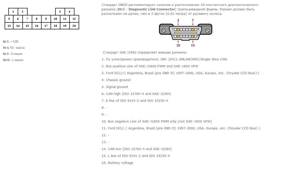

Подключал данное устройство Сайт проводками по распиновке (приложил).
Массу брал из одного контакта стандартного диагностич. разъема. №4 или №12 не помню.(Надеюсь их не нужно меж собой замыкать, ибо мне это кажется бессмысленным) И №5 "+12" разветвил на 2й и 16й контакты ОБД адаптера. Т.к. без подпитки 16го, адаптер просто не светился и по Bluetooth я его не находил.
После того как запитал 16й, уже хотел обрадоваться. Включил Bluetooth на телефоне ос Android программа OBD Авто Доктор, и Torque. Bluetoot телефона устройство нашел, подключился. Но вот нужный протокол так и не находит =(( L-линию пробовал отсоединить, тоже не находит.
Даже и не знаю, что ещё можно попробовать. Неужели столь не старая модель авто не поддерживает OBD2 =((
Посоветуйте, может обходимо ещё какие нить pin ы соединить? Просто я не электрик и придумать ничего не могу...
P.S.
Я не понимаю, что с этим форумом, но мои ссылки и надписи на англ. превращаются в иероглифы наркомана под кайфом. Просьба ответить сюда Wild-Lion.kot@y&ndex.ru или <& :-)ref=":-)ttp://vk.com/wildlion06" t&rget="_bl&nk">:-)ttp://vk.com/wildlion06</&>
Если конечно эти ссылки не превратятся в иерглифы
P.S. 2 Прикладываю фото с распиновкой

Всё-таки я победил! Помучался конечно... Но методом научного тыка всё же подключился.
Вот такая распиновка в итоге получилась.
Диагностика под капотом 20pin ------- DLC (OBD2) 16 pin
4 ------------------------------------------- 4
5 ======================== 2, 16 (из "12+" запитал 2 контакта)
9 --------------------------------------------- 7 (K линия)
12 ------------------------------------------- 10
Т.к. всё работает, надеюсь, что подключил правильно. Только вот непонятно, а "L- линия" вовсе не нужна? И для чего она в 20pin овом разъёме?
Изначально думал хватит подсоединения на OBD контактов: 2 "+" ; 10 "-" и 7 "K-line , но он вообще не включался. Запитал 16 "+" , адаптер засветился, по blutooth с телефона находил но не коннектился к мозгам. И вот последний штрих, когда уже надежда умирала, кинул массу на 4 и вуаля, чудо - адаптер связался с мозгами авто B198.gif
P.S. Почитал ещё. Жесть. Оказывается контакты 2, 10 у OBD - это не как я думал +, - , а вовсе контакты для другого протокола...
Получается нужно всего то
4 ------------------------------------------- 4 -
5 ------------------------------------------- 16 +
Если так, то пойду по выдёргиваю лишние...

За основу подключения взял такую распиновку (см.рис).
Каскад вроде пытается соединится и вроде пытается что-то считывать, но видимо что-то еще не подключено, т.к. на "экране" высвечивается надпись "connect diag pin to graund" sad.gif
Нутром чую что какой-то контакт нужно садить на землю, а какой именно незнаю....

я делал переходник для ELMки по этой схеме, все OК...
OBD (16pin) <---> KIA (20pin)
4 <-------------------> 4
5 <-------------------> 12
7 <-------------------> 9
12 <-------------------> 14
15 <-------------------> 16
16 <-------------------> 5
K-Lадаптер у меня тоже есть, я им нашемарки проверяю, но у меня выходят три провода
Полноприводный рамный лифтованый автомобиль зимой представляет собой инструмент для воплощения твоих желаний в направлении движения в быль!
Гранд 2001, МКПП, Кал...

Давайте не путать друг друга !
Дело не в переходниках
Тем у кого есть OBDII продиагностироваться ВААЩЕ не проблема, хоть ELMками, хоть другими дешевыми приблудами.
Если я правильно понял наличие 19pin (L-line) говорит мне о том что у меня нет ОБД2...вот отсюда и пляшу
