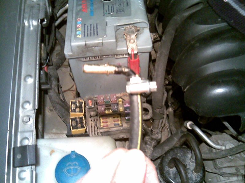

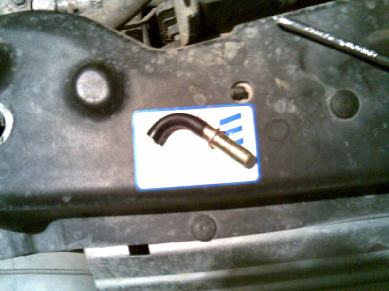

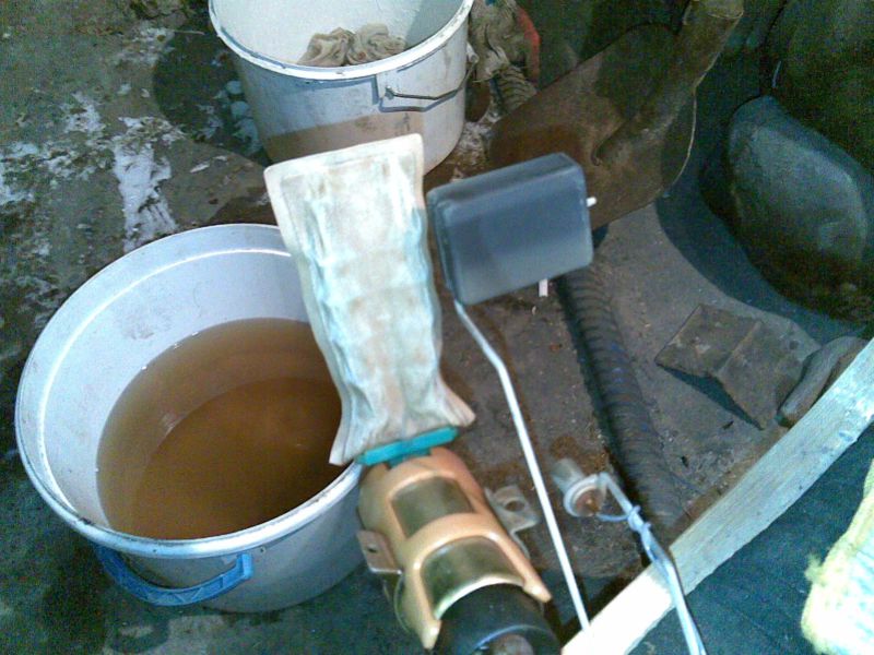

Цитата(brat po razumu @ Dec 20 2007, 08:25 PM) *
Но на SPORT-е фильтр топливный расположен в трудно доступном месте.
Так,что тем,кто живет далеко от сервиса и ездит в безлюдных местах рекомендую перенести фильтр в более доступное место, заменить топливные шланги (типа жигулевских) и поставить фильтр на хомутах.
решил в общем проверить пресловутый чайный пакетик так как в конец нового фильтра того что под капотом не верилось, заехал в гараж открыл лючок и увидел ...... снег, снег я расчистил и увидел замерзшую грязь
Времени ждать когда растает не было, утром нужно было ехать сюда
поэтому ковырял отверткой и убирал все пылесосом, получилосьПрикрепленное изображение
расчистив болты кончиком ножа я их выкрутил, обошлось без высверливаний и т.п., выкручивал отверткой с почти квадратной ручкой, вставлял ее, давил сверху ладонью и гаечным ключом небольшими рывками страгивал с места, достав всю приблуду, увидел что не зря я ее достал, сетка была забита напрочь
из бака достал немного льда
оставшуюся на дне шнягу собирал тряпкой, сетку снял и хорошенько промыл, убив на это дело литров 5 бензина, который для меня на вес золота
и поставил все обратно, сразу решил сделать то о чем думал очень давно, перенести фильтр куда нить поближе, для этого у старого фильтра я отрезал одну трубку
к ней присоединил кусок шланга и затянул хомутом
конец шланга с трубкой присоединил к топливопроводу идущему из бака там пластмассовый наконечник, кронштейн для фильтра я прикрутил к кронштейну непонятной мне штуки показанной красной стрелкой на фотке, вставил туда фильтр и хомутами притянул шланги, фильтр менять стало удобней, проехал километров 900, все нормально

место дислокации: м.Сокол
приблуда помеченная стрелкой -адсорбер...фигня из системы пароулавливания и вентиляции бензобака
