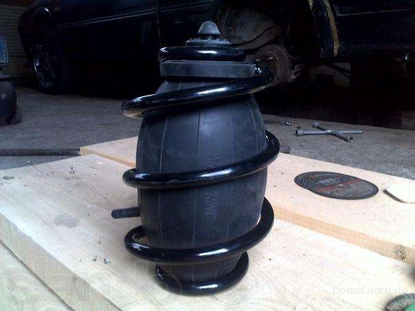

Поставил товарищ на прошлой неделе пневмобаллоны в пружины. Расхвалил, и я не удержался тоже купил буду внедрять. Посмотрим что получится т. к. с задом нужно что то предпринимать - а то на пустой мащине зад ниже от переда на 2-3 см. а при полной загрузке капец уже отбойникам пришел. Короче бум посмотреть а если понравится то уже и подкачку из салона сделаю.

Поставил ! Предварительный тест-драйв прошел - понравилось B162.gif . С бардюра 20 см на скорости 40 км олично. Вроде нравится. В родной пружине сидит неплохо,
Еще мысля поставить цилинрические пружины жигулевские или нивовские. Кто подскажет Нивовские жесче Жигулевских ???

http://levaka.net/PNEVMOBALLONY.html уже увидел. Буду брать вопрос только как к нипелям шланги присоеденить ну чтонь придумаю... компрессор и ресивер уже установлены, дополню подушками не думал что есть такие которые в наши пружины встанут нормально.... Хороший выход!

Я ставил наоборот чтоб пожесче - мягко (даже через чур) у меня и так. Перед хороший собраный а корма как на ишаке храмом 3h325X2.GIF хотя аморы хорошие. Пустой хорошо а с загрузкой пробивает.
Теперь мысли куда удобней шланги подкачки выводить dumai.gif на фаркоп или в багажнике ?
[quote name='Butafor' date='Jan 15 2014, 10:43 PM' post='335351']
Я эту фотку с сети стянул. Про этот левак я не в курсе.
Посмотрел цену с этого сайта - очень не слабо. Я за такие деньги их сам в Москву буду возить.%)

Шланги надо в багажник, иначе на фаркопе со временем травить начнут, главное переходники которые на нипили накрутяться, а дальше тройник на мосту прикреплен, а далее один шланг в багажник на конце обратный клапан ну а дальше либо обычный нипель либо уже краник и к ресиверу, вот как то так это система собирается, ну и манометр на шланге подкачки не плохо бы иметь.

Бытует мнение, что нужно делать паралельные контура, если подушки совместить через общую магистраль то будет перетекание воздуха из одного баллона в другой при нагрузке. А в повороте получается наоборот воздух будет стремится залезть в раслабленую подушку и кренить еще сильнее машину... B107.gif

Размеры не мерял, но примерно 10 см/20 см. Толщина внутри 1.5 см бока и 2-2.5 см торцы.
Производителя я даже не спрашивал, но на 99% уверен, что делают у нас кто то из частников.

Ну это естественно там ставится тройник с обратными клапанами и еще краники для спуска, это все я могу подробно рассказать, только вряд ли кто то делать будет, поэтому и написал кратко... а так 3 тыс цена в Москве, ну если кто найдет дешевле то пишите,а лучше ссылку кидайте...
Расскажи подробней, а то вот уже хочу приобретать переходники.
П. С. По дороге на работу по брусчатке очень понравилось - прям "RANGE-Sportage" B128.gif при том что в колесах по 2.1 атм. но вечером попробую баллоны приспустить а то вчера задул по 1.4 атм. и зад поднялся больше чем планировал. blink.gif

Идет магистраль от подушки, далее стоит на этой магистрали клапан для спуска воздуха или же краник- тройник, далее стоит обратный клапан далее тройник для входа воздуха, со второго конца это тройника такая же система на вторую подушку, ну и 3-й вход этого тройника уже либо к компрессору либо к рессиверу, в идеале там где стоит тройник для спуска воздуха поставить и манометр на каждую подушку. Кратко так, это если дешевый вариант, можно собирать систему и сложнее, но смысла нет. Все это лучше собирать на быстросъемных фиттингах и пластиковых воздушных шлангах.
А скажи нипель при работе пружины нормально? витки его никак не поджимают?
