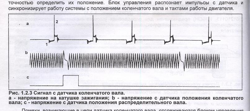

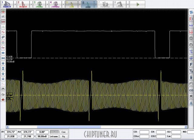

Вот типичная диаграмма датчиков ДПКВ и ДПРВ:
Вот примерно чему должно соответствовать ВМТ 1-го цилиндра если смотреть по таймдиску.
Пропуск зубьев ДПКВ соответствует штырю на распредвале. Это достаточно легко проверить визуально при сборке мотора. Когда мотор уже поставлен - сложнее. ТАкже нужно проверить, чтобы такт сжатия в первом цилиндре соответствовал метке Т на шкиве. Проверяется куском тряпочки, засунутой в свечное отвертстие. При приближении к метке Т тряпочка должна вылетать. Также это элементарно проверить по положению клапанов, если конечно знаешь принцип работы ДВС.
Насчёт правильности втыкания высоковольтных проводов - я бы первым делом попробовал их переставить. Не раз сталкивался.
ДПРВ, если немного разбираешься в электронике, можно проверить тестером. Только для этого нужно понимать что делаешь. На форуме всё не объяснишь. Нужно либо читать книжки, либо тупо отдавать машины профессиональным ремонтникам.
Я на своей машине например не обнаружил развитой самодиагностики. И вообще диагностики. Там даже если сдёрнуть провод со свечи чек не загорается.
