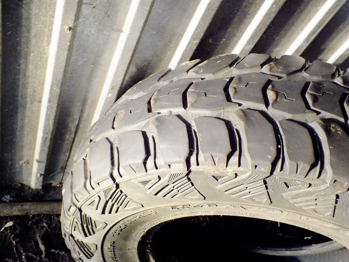

Нет.
Это именно из-за самой конструкции протектора этой резины.
Сход-развал тут ни причем.
При нарушении сход\развала колесо стачивается больше или с внутренней или с наружной стороны протектора, но ровно, без этих пилообразных выступов.
post Feb 21 2014, 08:39 PM
Сообщение #58
Вот как выглядит спиленная KL-71
