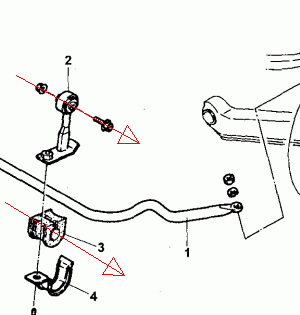

Стойка (2) разве не может повернуться?
А сама штанга стабилизатора (1) во втулке (3) ?
Еще раз подчеркну, что сам эти железки руками не трогал, только видел smile.gif
vl@d
post Dec 31 2007, 03:11 PM
Сообщение #30
всеходящий
Сообщений: 1,664
Регистрация: 5-November 07
Пользователь №: 3,605
Цитата(Mark_KA @ Dec 31 2007, 10:47 AM) *
Greeting!
там все поварачиваеться и опускаеться. только увеличиваеться растояние между средним креплениями стабилизатора(во втулках) и кркплениями к косточкам, вседствии чего стабилизатор что бы прикрутить приходиться (растягивать) или прикручивать потдамкрачивая нижний рычаг!!!!!, вообщам тебе это надо потрогать и сразу все поймеш
severyanin
post Dec 31 2007, 06:23 PM
Сообщение #31
Повелитель снегов
Сообщений: 1,890
Регистрация: 24-October 07
Из: ЯНАО,
Пользователь №: 3,502
А если удлинять здесь, где я толстую стрелку нарисовал, я вобще то думал все про это место говорят
kostetik
post Dec 31 2007, 06:54 PM
Сообщение #32
шахтер-кольцевик
Сообщений: 2,599
Регистрация: 8-February 06
Из: Москва,и обл.
Пользователь №: 1,311
место дислокации: м.Сокол
Ну тут два варианта пойдет, как кому что проще....
1. выточить наставку на шарнир оси крепления стаба.
2. либо стойку самого стабилизатора распилить и наростить сваркой( но тогда появляется нестандартная деталь,и опасно занижается сам стабилизатор что на бездорожье не айс)
3.или не заморачиваться особо так как сама лифтовка небольшая
severyanin
post Dec 31 2007, 06:58 PM
Сообщение #33
Повелитель снегов
Сообщений: 1,890
Из: ЯНАО,
Этот вариант ИМХО проще и надежней
kostetik
post Dec 31 2007, 06:59 PM
Сообщение #34
шахтер-кольцевик
Сообщений: 2,599
Из: Москва,и обл.
не "№3" проще..на порядок!)))
леший
post Dec 31 2007, 09:47 PM
Сообщение #35
Сообщений: 747
Регистрация: 1-March 07
Пользователь №: 2,584

Striker
post Jan 1 2008, 06:05 PM
Сообщение #37
Сообщений: 3,303
Регистрация: 7-February 07
Из: Moscow
Пользователь №: 2,557
место дислокации: Moscow City
vl@d всё правильно сказал и Костик тоже!
А там где ты нарисовал стрелкой жирной делать ничего не надо ибо лучше пойти по пути наименьшего сопротивления - а это именну удлинение, либо замена центральных стоек.
