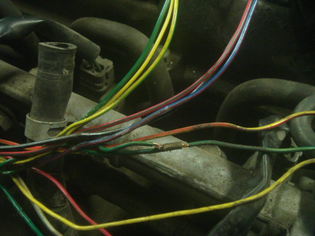

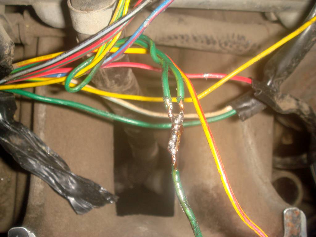

И РХХ менял? Вообщето как то наоборот должно быть dry.gif dumai.gif прогрев 1100, по мере нагрева снижаются. Но помоему проблема ХХ на форуме решена, есть еще медная обжимка в проводке, ее спаивают, или оппаивают, не знаю, как правильно написать.Прикрепленное изображение Прикрепленное изображениеПрикрепленное изображениеПрикрепленное изображение

и рхх менял и обжику пропаял а обороты с набором температуры повышаются rvu-i-mech.gif
