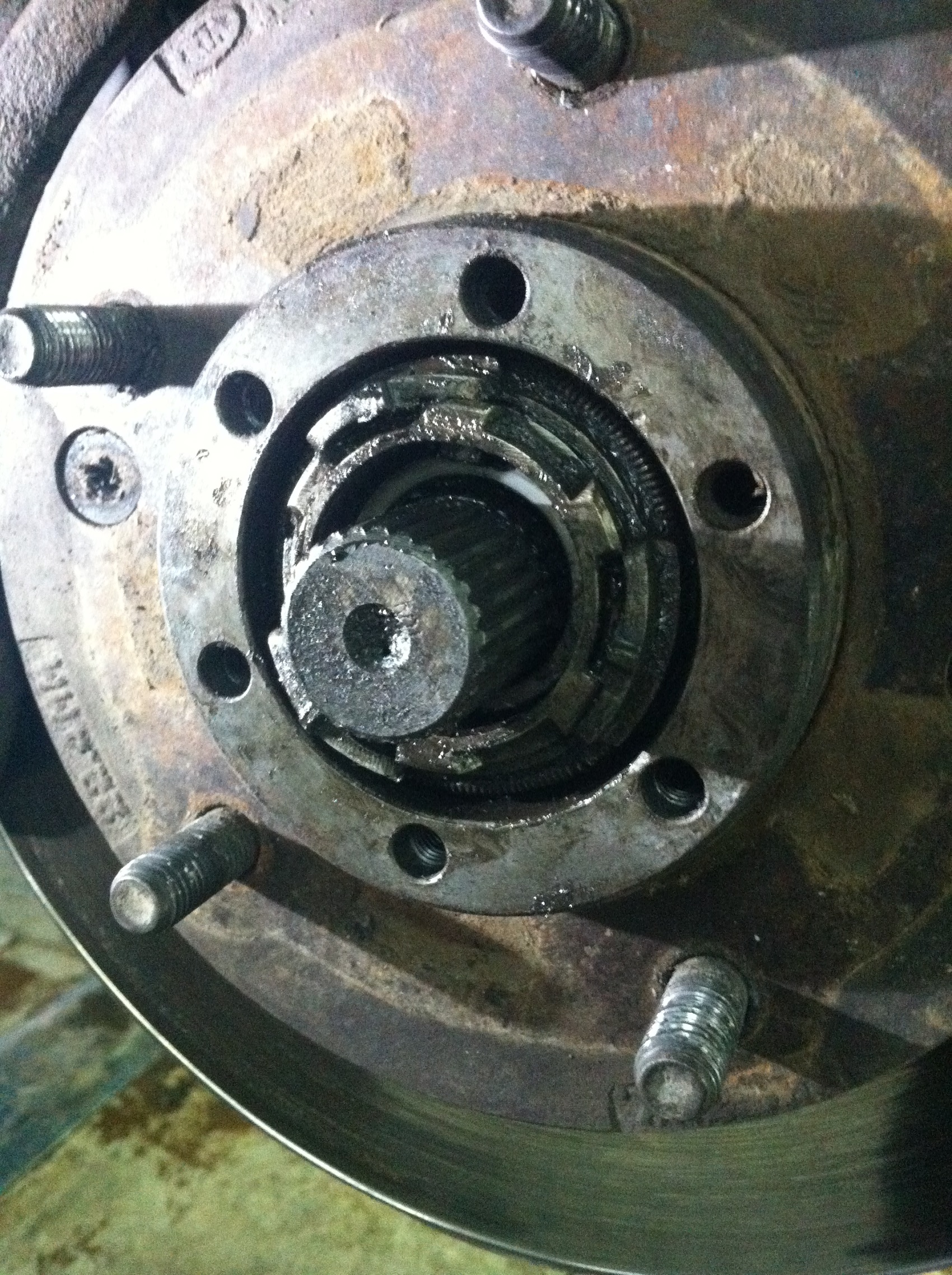

post Feb 10 2014, 07:34 PM
Сообщение #32
Сообщений: 52
Регистрация: 16-November 13
Пользователь №: 12,629
место дислокации: Набережные Челны
При разборе у меня его не оказалось. Это могло являться причиной стуков, соскакивание привода и п.р???Прикрепленное изображение
Сообщение отредактировал БулатК - Feb 10 2014, 07:37 PM
post Feb 10 2014, 07:36 PM
Сообщение #33
не может, а привод кулял по оси как хотел, сам по себе. как следствие думаю игольчатый нахватал каки разной

БулатК
post Feb 10 2014, 07:40 PM
Сообщение #35
Сообщений: 52
Игольчатый уже заказал и внешний тож с сальниками. Кольцо, как я понял, подобрать будет можно?
post Feb 10 2014, 07:41 PM
Сообщение #36
Цитата(709 @ Feb 10 2014, 09:40 PM) *
Миша-айм сорри-упустил темку B200.gif -нивовское от поршневого пальца B020.gif
post Feb 10 2014, 07:44 PM
Сообщение #37
Цитата(Михаил776 @ Feb 10 2014, 07:41 PM) *
С ним привод залез почти сразу(после нескольких ударов) и держится внутри хорошо B020.gif
post Feb 10 2014, 07:45 PM
Сообщение #38
конечно. в автомагазин и подобрать какой по диаметру встанет
post Feb 10 2014, 07:49 PM
Сообщение #39
post Feb 11 2014, 08:11 PM
Сообщение #40
Цитата(Михаил776 @ Feb 10 2014, 07:49 PM) *
Толщина проволоки кольца - 1,5 мм (у нас). У ВАЗ2109 - 2 мм (не подходит).
