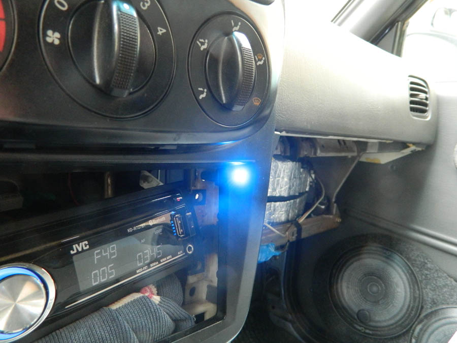

post Feb 12 2014, 03:01 PM
Сообщение #67
Цитата(инженер @ Feb 12 2014, 02:48 PM) *
Сигнал о включенных фарах никого не напрягает, кому мешает слушать музыку и просто раздражает сигнал при выключенном зажигании и открытых дверях-это сигнал "ключ в замке". Чтобы избавиться от гонга "ключ в замке" достаточно отключить концевик на замке зажигания.
О, как я рад, что этот ГОНГ притушил! и дублировал светом, вот так http://www.sportage-club.com/ipb/index.php...e=post&id=26793 h695g.GIF
Сколько нервов сберёг!!!))))))))))
Однако и фары включенными не оставляю ... и двери не закрытые видно! biggrin.gif
