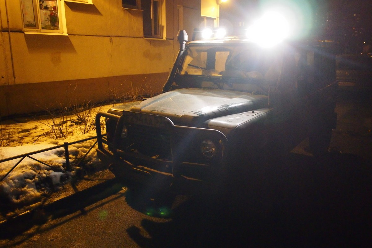

Ну вот на данный момент как-то так.
Поставлено:
- силовик передний РИФ;
- лебедка "4x4" SNC12.0 с синтетикой - свеженький "заводской" китаец с отличным качеством изготовления, проводка на лебедку сварочным КГ35, размыкатель плюса Hella на 275А;
- диски ORW 7Jx16 ET0 - вместо штатных 5.5J ET33 - расширилась колея, машина стала устойчивей, да и радиус разворота уменьшился ощутимо;
- экспедиционный багажник 2.8х1.3м и лестница на задний борт - самоварные из тонкостенной профильной трубы;
- люстра - спереди Hella 70 FF Close и Long Range, сзади один Hella Ultrabeam, хелловские кнопки в салон;
- защита днища от переднего моста до балки раздатки - Шериф 3мм стальная;
- шнорхель железный родной - пока бутафория, т.к. под капотом надо менять и герметизировать воздуховоды, сейчас с заткнутым шнориком машина даже не думает глохнуть и работает как ни в чем не бывало.
Сделано:
- поменяны обе фары с штатного Wipac на Wesem Icarus - светят поярче, стоят копейки и от холодной воды не раскалываются;
- поменяно масло в коробке и раздатке;
- заменено треснувшее лобовое стекло на оригинальный Pilkington, но уже без подогрева. На штатную проводку подогрева буду сажать подогрев зеркал;
- наконец снят "якорь" в виде фаркопа, снята запаска и кронштейн для нее с задней двери - а то под тяжелым колесом кронштейн у многих начинает рвать дверь, решил не дотягивать до проблем;
- поменяны задние колодки;
- усилены нижние кромки задних крыльев алюминиевым уголком, поставлен на место оторванный брызговик;
- не дотягивая до морозов, в начале января поменян АКБ - поставлен Титан Евро 110Ач 950А пускового тока.
На очереди:
- дома лежат оригинальное сцепление Valeo, Lucas'овские тормозные диски по кругу и передние колодки, по весне буду менять для профилактики, таки на родных узлах уже 170 тысяч без замены, не хочется дотягивать до поломок. Диски передние тоже под замену просятся, задние еще походят - но махну уж разом, чтобы еще надолго забыть о тормозах.
- спальник в багажнике надо облагородить. Буду переделывать, но без фанатизма - без ящичков и полочек лишних, просто настил повыше чем сейчас, с откидными крышками на весь багажник и вместо одного сиденья второго ряда. На другое, двойное сиденье второго ряда, будет поверх откинутой спинки ложиться съемная часть настила - в итоге машина будет 4хместной с возможностью быстрой организации спального места.
- небольшой "причал" назад, возможно просто сделаю из переднего штатного бампера, как делают многие дефоводы.
Ну как-то и всё. В целом, машина под мое представление о итоговом результате практически достроена. Деньги на этом этапе кончились окончательно smile.gif))
С момента покупки пройдено 12 тысяч км. Тьфу-тьфу - ничего не ломается, заводится и ездит каждый день rulez.gif
Было-стало:
Лебедка:
Защита:
Лестница:
Багажник:
Хелловские кнопки:
Результат:
TLC80 1HDT 94г.в.
Были: Def 110 TD5 05г.в.
