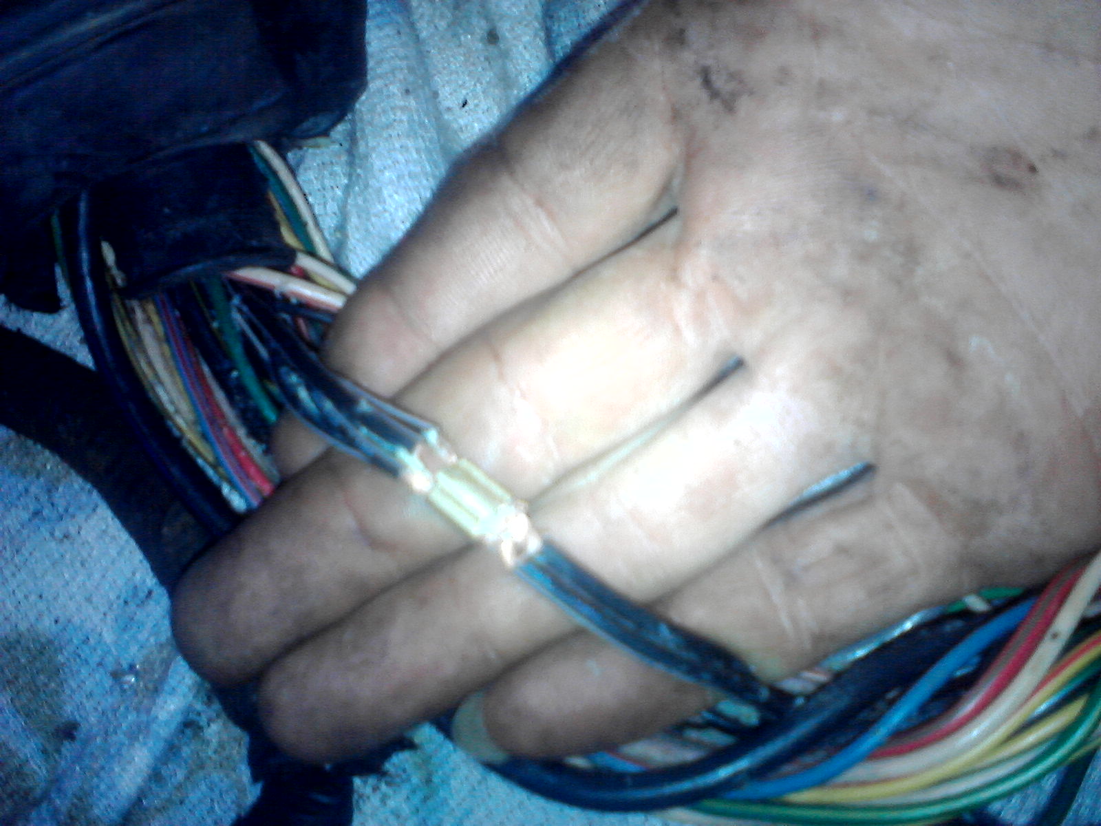

здорова мужики!вообщем отписываюсь сегодня вытащил полностью косу проводов от БУД нашёл обрыв провода который идёт на аккумулятор паров топлива и много проводов которые стоят на каки хта зажимах буду сегодня пропаевать.Но вот вопрос как связн клапан АПТ с ДМРВ и как это может повлиять на работу ДВС? dumai.gif ё sensored.gif ый инет плохо работает хотел фото кинуть ну потом добавлю. и ещё там в колене проводов где пыльник какаято липкая смазка была мож кто знает?ну вот наконецто мой инет всётаки радил,за кочество извеняюсь.спасибо!!!

... нашёл обрыв провода который идёт на аккумулятор паров топлива и много проводов которые стоят на каки хта зажимах буду сегодня пропаевать.Но вот вопрос как связн клапан АПТ с ДМРВ и как это может повлиять на работу ДВС?
Никак не связан! А почему ты их "вяжешь"?

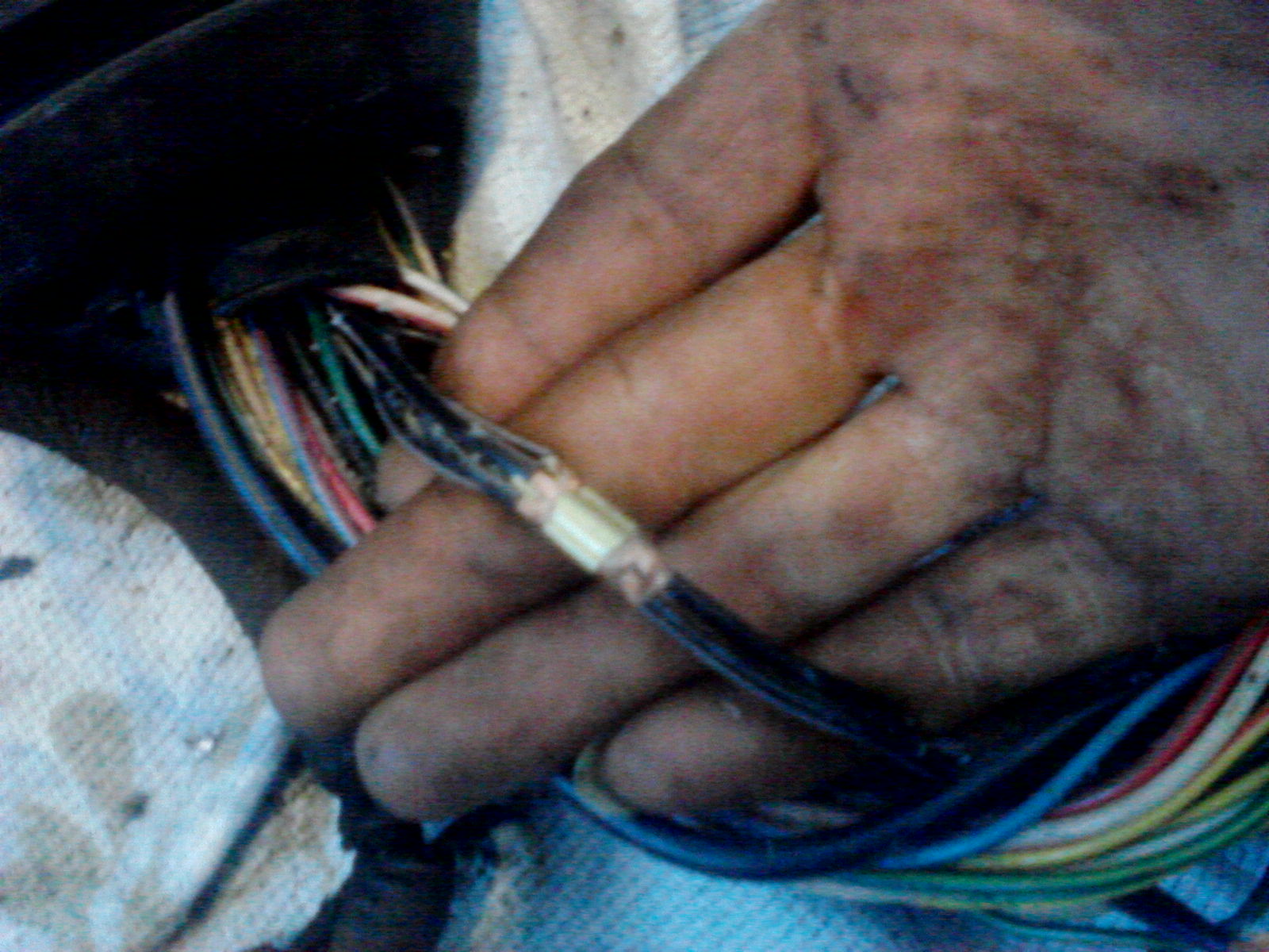

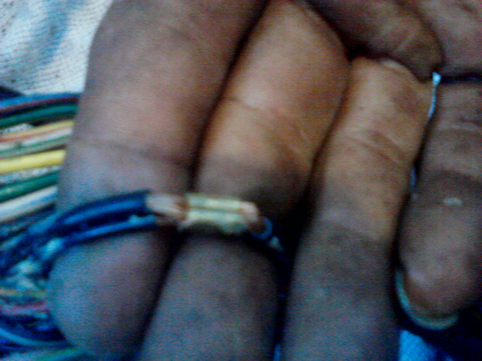

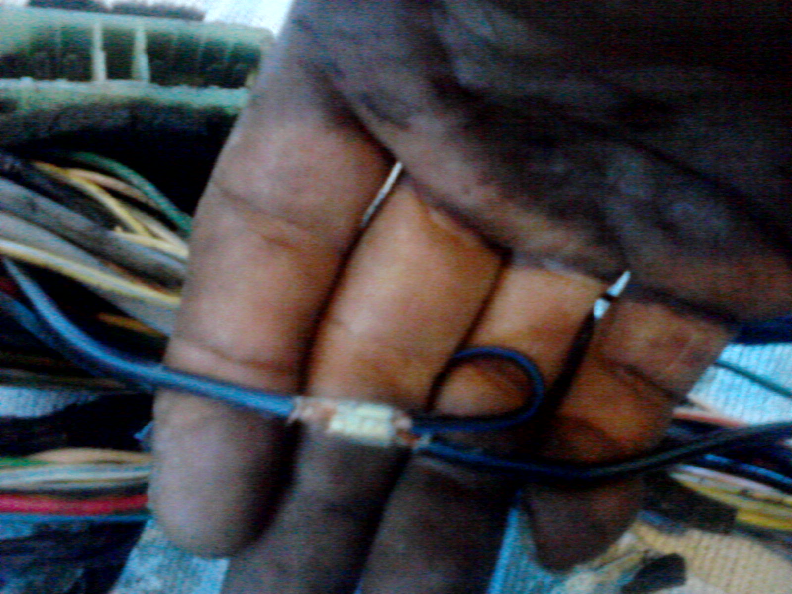

ДА из поввреждённых проводов только этот,если несчитать этих(что нафото выше)толи заклёпок толи скобок и соединено по не солько штук.завтра всё пропаяю поставлю,поставлю новую лямбду,старую вынул была забита вся сажей,расход топлива сумашедший даже посчитать боюсь 30лзаливал проехал100км.там уменя переход проводов на дмрв со стандартного провода припайка из тонких пров.на 5фото видно это может както влиять на что нибудь?спасибо!
