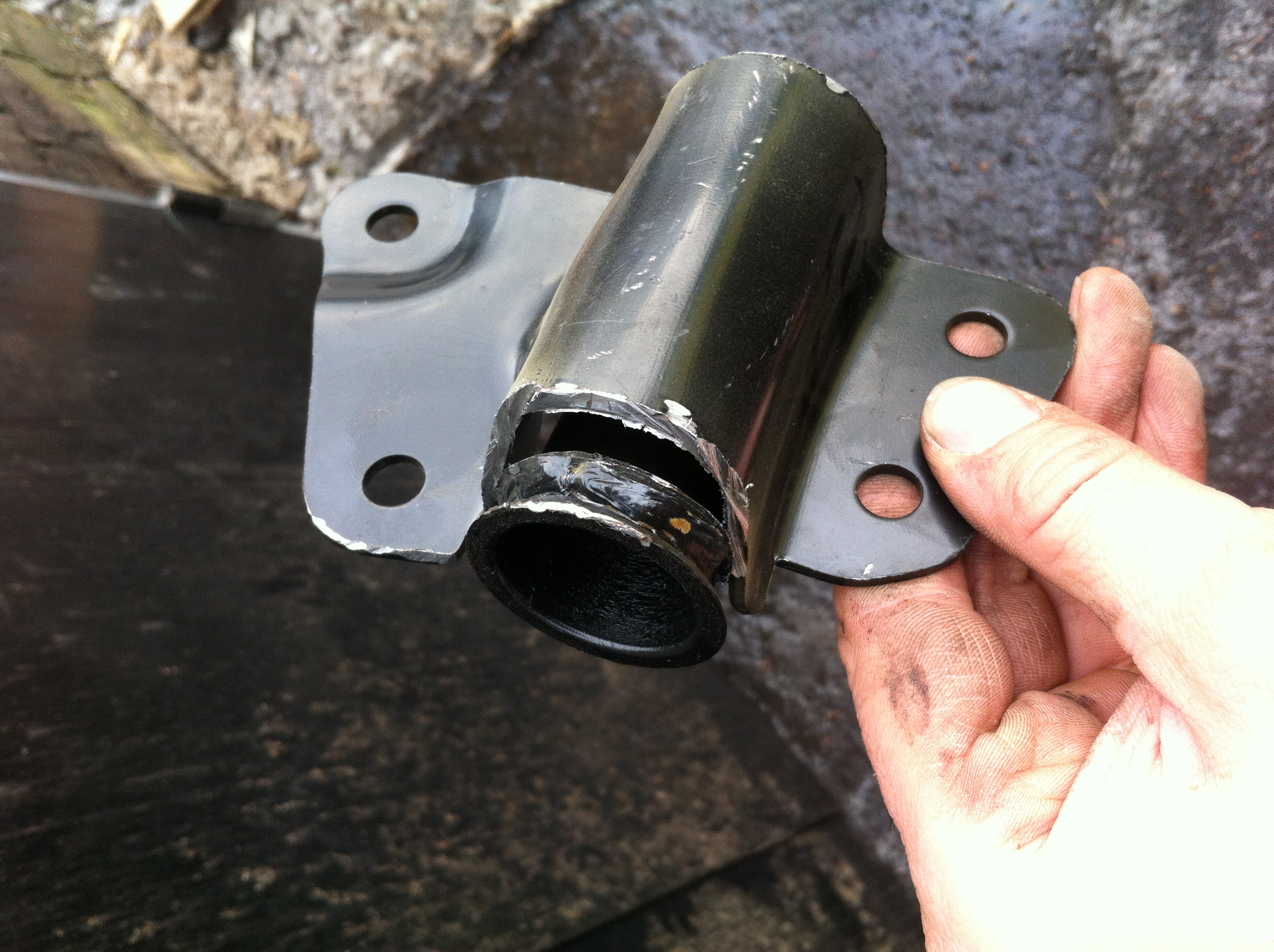

Итак дорогие друзья! сегодня водрузил маятниковй рычаг на игольчатх подшипниках! пока в качестве исптания полет нормальный что дальше время покажет!немного фоток зап части корпус маятника точили токаря на заводе по моим чертежам не ругайте получилось не как на заводе но получилось!!! biggrin.gif ка то так, фотки больше не скидвает! подшипники я покупал NK 24*20, сальник 38*24, маятник новый !про цену не спрашивайте потому как делал для себя и денег не жалел! а кажде 3 месяца втулки менять меня не устраивает! позже может ещё скину фото на машине! всем спасибо!
неа ! хлипкие!пол гаража валяються!

Странно - на приводах все переходят на втулки (вроде крепче), а на маятнике - наоборот - на игольчатые. Кстати - иголки очень хорошо прокалены. Если вал не калёный, то очень быстро там дорожку накатает. ИМХО.

А если подшипник конусный типа как ступичный ?

dumai.gif конусный наверное двже правильнее... его и подтянуть можно будет со временем. smile.gif

По опыту пользования маятников на жигулях, там подшипники роликовые по-моему, но не конические точно, корпуса без маслёнок - маятники практически не убиваемые. Мой прошёл около 200т.км, так и продал машину с ним, люфта в нём не было.

Не могу сказать! Я не знаю какая радиальная нагрузка! По поводу износа вала может быть и такое что вал быстрее износиться! Плюс у конусного что он не будет контактировать с рабочей поверхностью но может быть чуть толще в общем диаметре! Так что со временем примем во внимание и конусный подшипник!

Если попадется надо обратить внимание на ЗАДНИЙ ступ. подшипник от Опель-Део. Он по размеру очень схож на наши втулки.

В жигулевский маятник кооперативы вставляли шариковые радиально-упорные. Нагрузка там гравитационная вниз от веса трапеции и всё. Роликовые не нужно ставить. Главное - уплотнения (сальники) - если вода внутрь попадет - всё пипец, что втулкам, что подшипникам.

Саша! B020.gif Пару вопросов. Цитата-про цену не спрашивайте потому как делал для себя и денег не жалел! а кажде 3 месяца втулки менять меня не устраивает! -Я 7 лет откатал, не заморачивался по маятнику. Осенью купил рулевую трапецию, пока не поставил, то мороз, то работа.Куда у тебя деньги уходили " каждые 3 месяца"? ef.gif dumai.gif

Сегодня свой маятник разбирал, хотел втулки поменять. Вскрытие показало, что втулки менять бестолку, т.к. на валу хорошая выработка от ржавчины. Поэтому буду брать новый, но уже задумался о колхозе на подшипниках.

короче разобрал перед выездом в питер маятник люфт есть но не такой как на капролоне! беда продаваемых нам маятников это сырой метал он ржавеет за неделю только водичка попала и пипец! так вот мой отходил дольше чем на втулках и результат плохие сальники поставил попала вода и подшипники накрылись и выработка на вале, как писал ранее сашка533 вода враг маятника!!!!будем дальше придум ывать!
