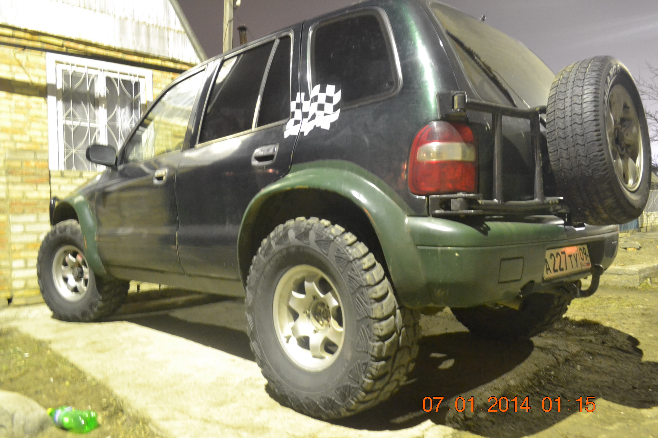

Цитата(Андрей26rus @ Jan 27 2014, 07:34 PM) *
Прошу открыть тайну: А как ведет себя расширитель арок сделанный в одно целое с бампером???
Бампер то на раме, а расширитель на кузове - все таки "гуляют" они по разному??
gemerkt
post Mar 18 2014, 10:21 AM
Сообщение #51
Сообщений: 15
Регистрация: 12-March 14
Пользователь №: 13,057
Напишите как поехал автомобиль или достраиваете !?
Evol
post Mar 18 2014, 10:24 AM
Сообщение #52
Сообщений: 3,308
Регистрация: 3-July 09
Пользователь №: 6,427
Да скорее всего т.к. на фотографии никаких повреждений нет, то либо только сделали, либо по пересеченке он толком и не ездил.
Лучше делать расширитель на кузове и отдельно расширитель на бампере.
