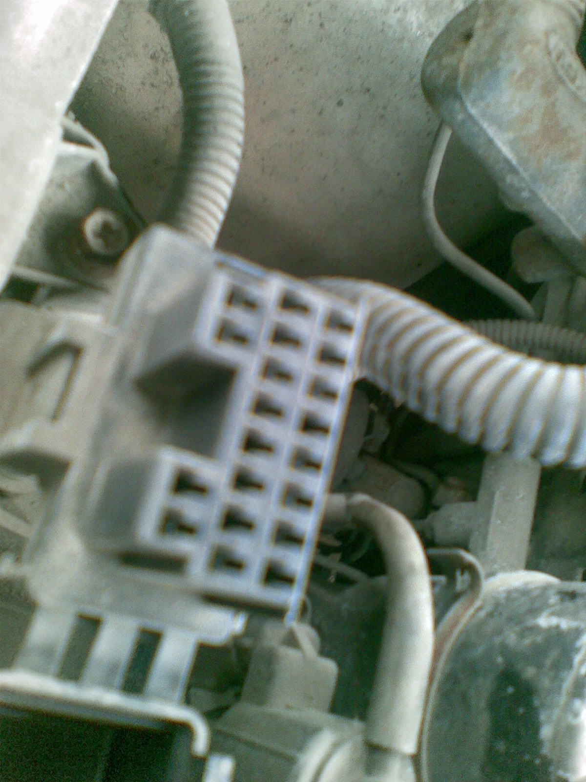

Поспешил радоваться, на 3-й день загорелся опять, поехал на диагностику инжектора- ошибку вычислять, Ан неетуто было- все в отказ - типа разъем не тот (старый), поехал в КИА центр, ну уж там то точно!!!! 1111480105.gif точно не помогло..... я был у них не первый с таким Спортажем....
Вот сейчас сижу- репу чешу, если уже сами КИАцентры не могут диагностику своих машин провести, не пора ли на велосипед пересесть??? dumai.gif
на фото разъем под комп, который всех и парит
post Mar 22 2014, 12:33 AM
Сообщение #744
обычный 20 ти контактник... на калах такие вместо обд2
купи себе БК и сам ошибки читай... вместо попуасов с вашего киацентра у которых переходника нет dry.gif
кстати продаются переходники с такого на обд 2
либо скрепкой
А скрепкой пермкнуть и БЛИНкоды считать с панели - не устраивает? Бесплатно и все понятно... здесь есть тема по этому поводу.
БК искал- нет таковых, к такому разъему
post Mar 23 2014, 12:33 AM
Сообщение #748
а к такому разъёму и не будет.... для БК посути из этого разъёма нужен тока один провод К-лайн...
поищи поиском тему про установку БК, там всё есть...

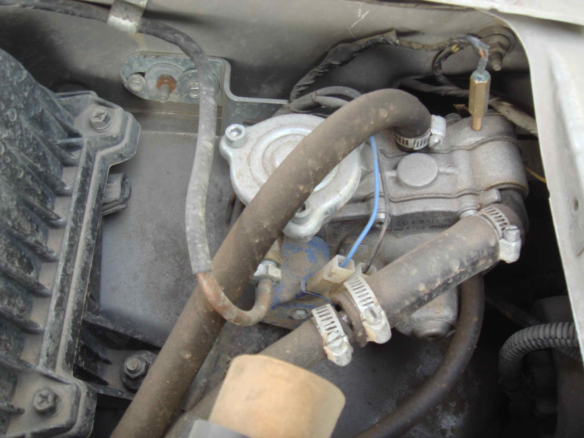

Цитата(Рома! @ Apr 7 2014, 02:29 PM) *
Есть желание поставить самому и нет желания платить установщикам.Для этого есть все инструмент,руки ,бокс ,подъемник.
одобрям. хочешь сделать хорошо - сделай это сам (с) народная мудрость
.Если у кого есть фото расположения редуктора,врезки форсунок и т.д. был бы очень благодарен.Ну и
фото с гранда камрада бэдкапа.
редуктор томасетто-аляска установлен на место удаленного резонатора (стоял перед воздфильтром). подогрев последовательно с печкой.
газомозг дижитроник расположен рядом
рампа с форсунками райл 5иг закреплена на уголке между акб и впускным коллектором, резиновые шланги
примерно равной длины идут на врезки (сверлили не снимая коллектора).
делали ему в нормальной (для волгограда) мастерской.

В предыдущих фото есть некоторые нюансы, аляска не подходит под наши машины, сильно скачет давление но работает, в таком положении форсунок длинна шлангочек будет около 30 см что очень много, но работает, редуктор лучше ставить ближе к колектору меньше будет остывать газ и ОЖ.
Если надо каких-то еще фото могу помочь.

Цитата(korsar_ @ Apr 8 2014, 01:46 PM) *
аляска не подходит под наши машины, сильно скачет давление но работает,что
какие ваши доказательства? (с) шварц
себе ставил примерно также. длина шлангов ~20см. если нужно чтобы рампа была немного выше врезок, то существенно укоротить шланги не удастся.
у меня:
редуктор арктика (чуть мощнее аляски), установлен на место ампутированного адсорбера. подогрев параллельно печке.
газомозг дижитроник на крыле между акб и бачком омывателя
рампа с форсами райл 5иг примерно как на фото (почти влезла под декоративную крышку двигателя).
вариатор уоза прижился у бензомозга. +9гр на газу.
korsar_
post Apr 9 2014, 04:03 PM
Сообщение #759
Сообщений: 264
Регистрация: 8-May 13
Пользователь №: 11,986
место дислокации: Харьков
Доказательства будет видно если подключится к газомозгу, и попытаться быстро разогнаться на газу, у меня например с рабочего 1.2, падает до 0.8, потом если сбросить газ и тормозить двигателем (форсунки отключаются) давление подымаетсяот 1.2 до 1.4.
Арктика получше будет у нее и подогрев лучше но с давлением таже фигня, но если отстроить компенсацию по давлению то вроде все в порядке.
По длинне шлангочек от форсунок спецы говорят не больше 15см ведь форсунки и так не очень быстрые а тут еще и длинну трубочек надо пройти.
смотрел, да, давление меняется (величин не помню, а калибровал на 1,1), но оно и должно менятся.
там же дифференциальное - давление пропана и разрежение в впускном.
те изменение давл пропана в зависимости от нагрузки не бага, а фича.
коррекции и по давлению и по тепературе газа, и по оборотам. и автоадаптацию умеет (у меня щас включена). кофе только не варит.
а последние дижитроники и про одб знают.
где нужно расположить рампу и где врезаться в коллектор чтобы получились такие короткие?
