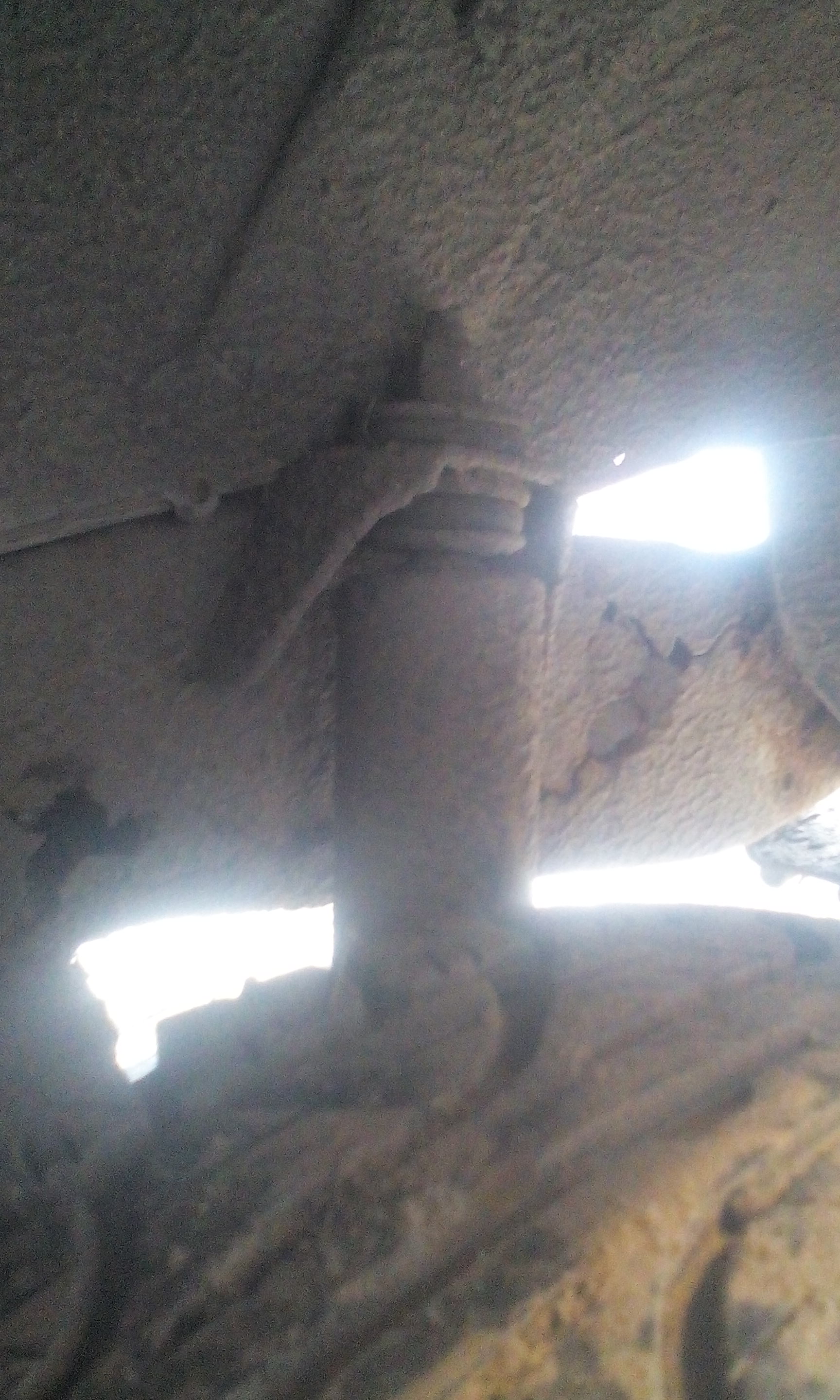

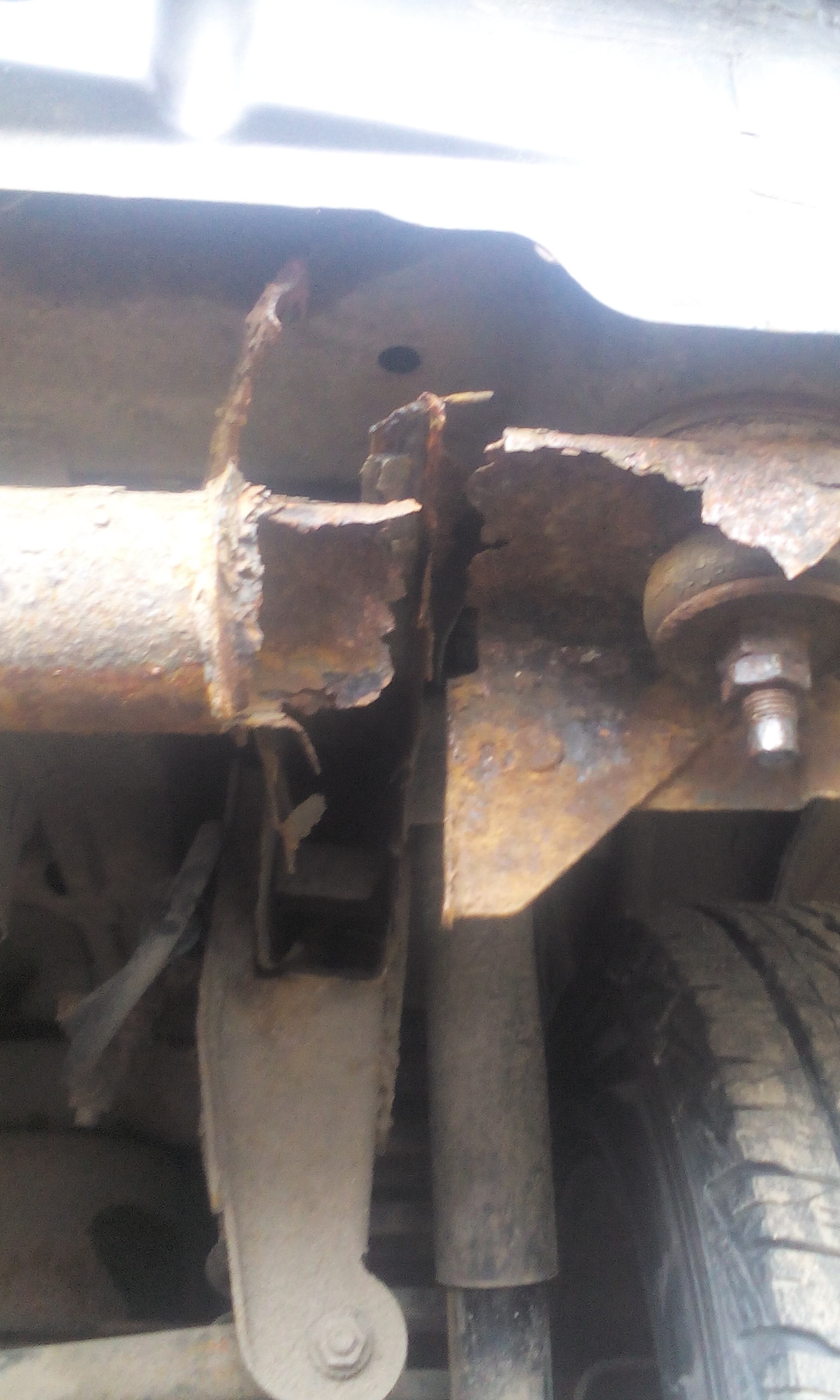

post Apr 13 2015, 12:54 PM
Сообщение #55
Сообщений: 89
Регистрация: 1-March 15
Пользователь №: 14,027
место дислокации: Московская обл. г.Королев
Всем доброго времени суток!
У меня таже проблема, сгнила рама... печаль печальная
то что на фотках вы говорите ужас, то это еще не ужас!!!
В марте поймал яму на повороте, влетел задним колесом
Рама лопнула точнее развалилась... задняя правая сторона
от пужинной чашки до крепления кузова
Левая вдоль от крепления до чашки лопнула
Снял задний бампер начал простукивать и ужас, кусок рамы
Что за баком еще не знаю
Варить походу не к чему!
Сейчас ищу раму или хотябы заднюю часть.
В Москве и области ничего нет!!!
Помогите найти если сможете.

Вот фотки
