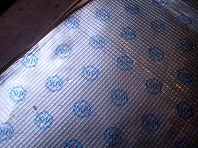

Цитата(КСИ @ Nov 16 2009, 10:35 PM) *
Собственно отчёт всё расскажет..
привет всем. на халяву перепало 2 листа шумки STP, откуда и что за шумка - история умалчивает. вопрос к гуру - что это за хрень - шумоизоляция или вибро, куда ее можно наклеить - вплане какие места являются наибольшими источниками шума и как грамотно ее монтировать?
PS листы стандартные примерно 40*60, 2шт
Гранд калининградец 2005, 2л, 128 необузданных скакунов )), механика, бензин
фотоотчеты по утилизации свободного времени )) - http://www.drive2.ru/r/kia/583710/
post Apr 2 2014, 06:22 PM
Сообщение #56
вибруха.
