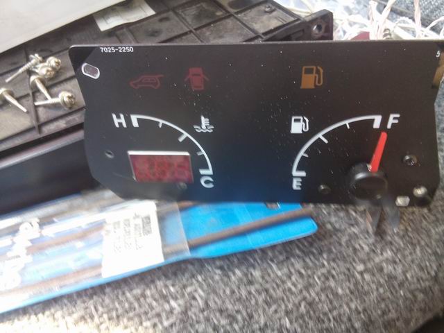

Итак, пришел моему указателю температуры белый пушной зверек. Новый стоит (в сборе с указателем уровня топлива) более 5- ти килорублев, б/у продают только панель приборов в сборе. Тыкая по кнопкам в гугле наткнулся на такую приблуду и решил ее внедрить. Вот что получилосьПрикрепленное изображениеПрикрепленное изображение.
Уложился за 1,5 часа (думал выйдет быстрее).
В комплекте были 2 кондера и транзисторПрикрепленное изображение, по прилагаемой инструкции спаял схему. Разобрал панель приборов, удалил старый указатель. Разметил место под индикатор, просверлил несколько отверстий и помощью надфилей выпилил окошкоПрикрепленное изображениеПрикрепленное изображение, между платой индикатора и панелью старого указателя получился зазор около 1 см, его я залил горячим клеемПрикрепленное изображение. Пока клей застывал, подготовил место для непосредственно датчика температуры. Был у меня старый датчик указателя, из него я выковырял все внутренности (клемка и пружинка внутри была). Вкрутил его в штатное местоПрикрепленное изображение. Вернулся к приборке, протащил датчик и 2 провода (+ и -) через заднюю стенку приборки, собрал ее и припаял питающие провода к штатным местам старого указателяПрикрепленное изображение. Провод нового датчика пришлось разрезать и удлиннить и на место разреза припаял разъемы для удобства сборки/разборки. Провод датчика пропустил из салона под капот. Новы датчик вставил в корпус старого, предварительно обмазав термопастойПрикрепленное изображение. Собрал приборку, завел двигательПрикрепленное изображение. Вот как то так... Я доволен smile.gif
Не туда написал, перенесите пожалуйста сюда

место дислокации: Центр

Цитата(жып @ Apr 16 2014, 10:23 PM) *
