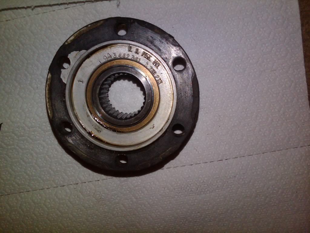

post Apr 13 2014, 06:29 PM
Сообщение #969
Тут такая фигня: smile.gif начали "брякать" РИФы-вот такие ,с каждым днём всё сильней и сильней....периодический скрип от колеса,где стоял РИФ...разобрал и ох.....прифигел слегка от такого зазора -мм два точно сточилось ,чуть шестерня с кольцом стопорным не пролазит ef.gif Вот здесь видно буртик от выработки -отсюда и бряканье sad.gif-ну и здесь по диаметру тоже сточено .На правой такая-же история...
Антон14
post Apr 13 2014, 07:03 PM
Сообщение #970
Сообщений: 540
Регистрация: 25-April 12
Пользователь №: 10,448
место дислокации: г. Рязань
Я ещё когда первый раз их разбирал, было интересно что там внутри трётся. Сталь по стали, сталь по бронзе, или пластиковая прокладка есть.
Люфт в этом месте уже с новья небольшой. Сама конструкция шляпная.
Две половины надо собирать на герметике, иначе будет пропускать воду. У тебя без герметика. И мазать лучше не литолом, а чем-то более продвинутым.
post Apr 13 2014, 07:15 PM
Сообщение #971
Сталь по стали smile.gif мазать уже бесполезно-буду новые брать...АВМы B020.gif

Антон14
post Apr 14 2014, 01:37 AM
Сообщение #974
Сообщений: 540
Смысл подделывать дешёвые, изначально китайские, хабы мутного бренда? Наверное наши продавцы попросили китайцев сделать подешевле. Вот китайцы и упростили. Убрали бронзовую втулку, если она вообще была первоначально. Бронза ведь дорогая.
Износ в этом месте определяется пробегом с выключенными хабами. Если кто ездит мало, или с залоченными хабами, у того это место протрётся весьма не скоро.
В аналогичных AVM и Warn в этом месте, как я понял, бронзовая втулка:
http://www.nissanpathfinders.net/forum/top...s-to-28-spline/
Подшипники только на больших машинах, ибо место позволяет:
http://youtu.be/5XNFm4NWxaw?t=5m20s
http://www.youtube.com/watch?v=5XNFm4NWxaw

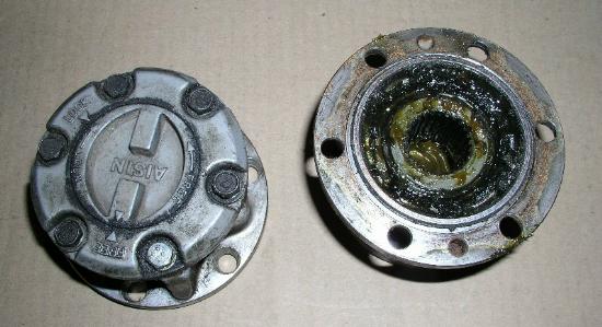

lutohinai
post Apr 14 2014, 08:36 AM
Сообщение #975
Сообщений: 870
Регистрация: 6-December 09
Из: Луховицы
Пользователь №: 6,988
В avm 460 бронзовой втулки нет, а та что на картинке, это усиленные avm-460hp

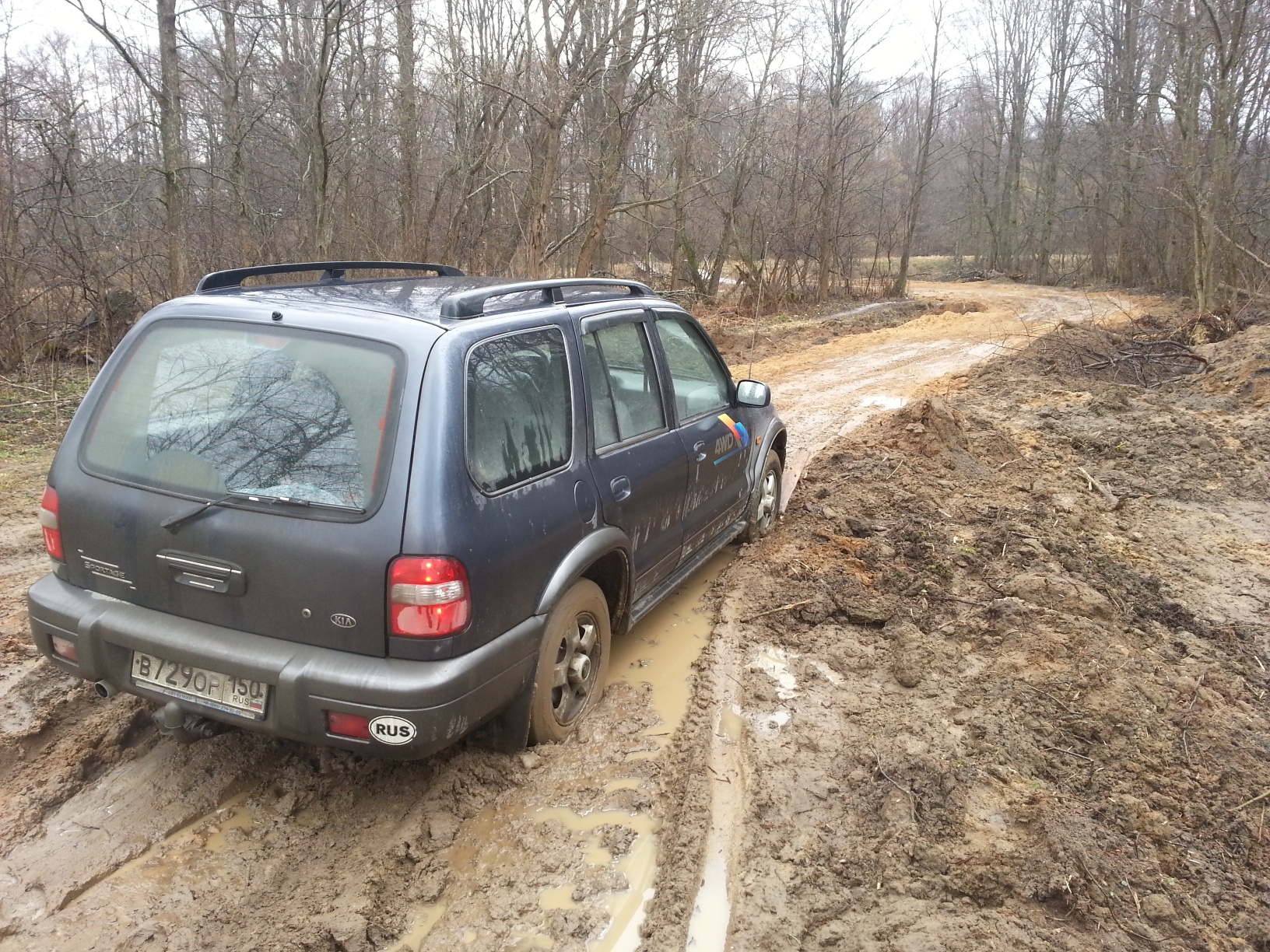

IceWare
post Apr 16 2014, 07:23 PM
Сообщение #978
Сообщений: 147
Регистрация: 8-April 14
Пользователь №: 13,176
место дислокации: г. Дмитров М.О.
вот что случается, когда вакуумные хабы работают через раз: Прикрепленное изображение Прикрепленное изображение
Короче дело было так: поехал к речке посмотреть полянку (на шашлык собираемся), ну само собой, включил ПП, еду такой, слегка возит туда-сюда, хорошо ползём, думаю. Ну, до речки доехал, всё посмотрел, надо обратно ехать. ПП не выключал, еду обратно, еду-еду, ползу-ползу, и тут ТЫНЦ!!! И всё, больше не едем никуда... Ну, думаю, даааааа..... А самое интересное, что рядом тока стоит 2111 без водителя и ни одной живой души рядом... Ну ладно, лопату в руки и копать. Раскопал так, что на заднем приводе смог ездить примерно метр вперед назад, и в один прекрасный момент сдаю назад и опять ТЫНЦ!!! полный включился и я поехал назад!!! А потом уже с более-менее сухого места газу побольше и проскочил.
Вопрос: чем грозят удары в трансмиссию (несколько раз)?
P.S. Хабы РИФ уже заказал (жду), наверное, Амису тоже закажу. (на всякий случай; не пригодится, подарю на ДР другу)
P.P.S. Механика рулит!!!
P.P.P.S. Потом решил по другой дороге проехать, точно с тем же результатом - хабы отключились на полдороги (метра два до песка не доехал)
Grand 2004 г.в, калининградец, 2.0 16v бензин, МКПП.
Лифт ~50 мм, спереди проставки 30мм над стойками, сзади KYB Monomax от TLC, пружины от Omega B.
Резина: зимняя Nokian Nordman 4 (шипы) 205/75 R15 на штатных Криста, летняя Cooper Discoverer S/T 30*9,5 R15 на дисках K&K Байконур ET+20
не айс... видимо сальники пропускают и вакуум не создается... также может грязи насосать в привод, что приведет к убитию ИП... сами удары могут привести как к слизыванию шлицов на наружном шрусе, так и к разрушению хабов.
IceWare
post Apr 16 2014, 09:05 PM
Сообщение #980
Сообщений: 147
Цитата(Ермыч @ Apr 16 2014, 07:44 PM) *
А что за резина? Кажется она совсем не для грязи. Даже не А/Тшная.
Да это Cooper CS4 - обычная шоссейная резина. Фокус в том, что пока ПП работал, машина медленно, но уверенно ползла, как только сдох...
Понятно... ИП планируется к замене на втулки, заодно и сальники поменяю, и почищу там всё.
Но чем так долго и жестоко с лопатой махаться лучше снять хабы и перекинуть пружины.
Вот если бы еще хоть какой - нибудь инструмент с собой был... Не планировал я такую задницу увидеть... теперь как минимум ключ для того, чтоб хаб снял, буду возить с собой.
