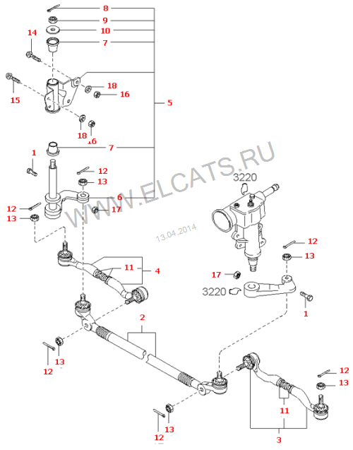

есть небольшой люфт в этих тягах. Посмотрев схему, мне показалось, что у меня детали чуть другие. Спортаг 2005 г Калининградец
одинаковые у всех эти тяги...
Тяги под замену, лучше менять всю трапецию, частично смысла нет.
