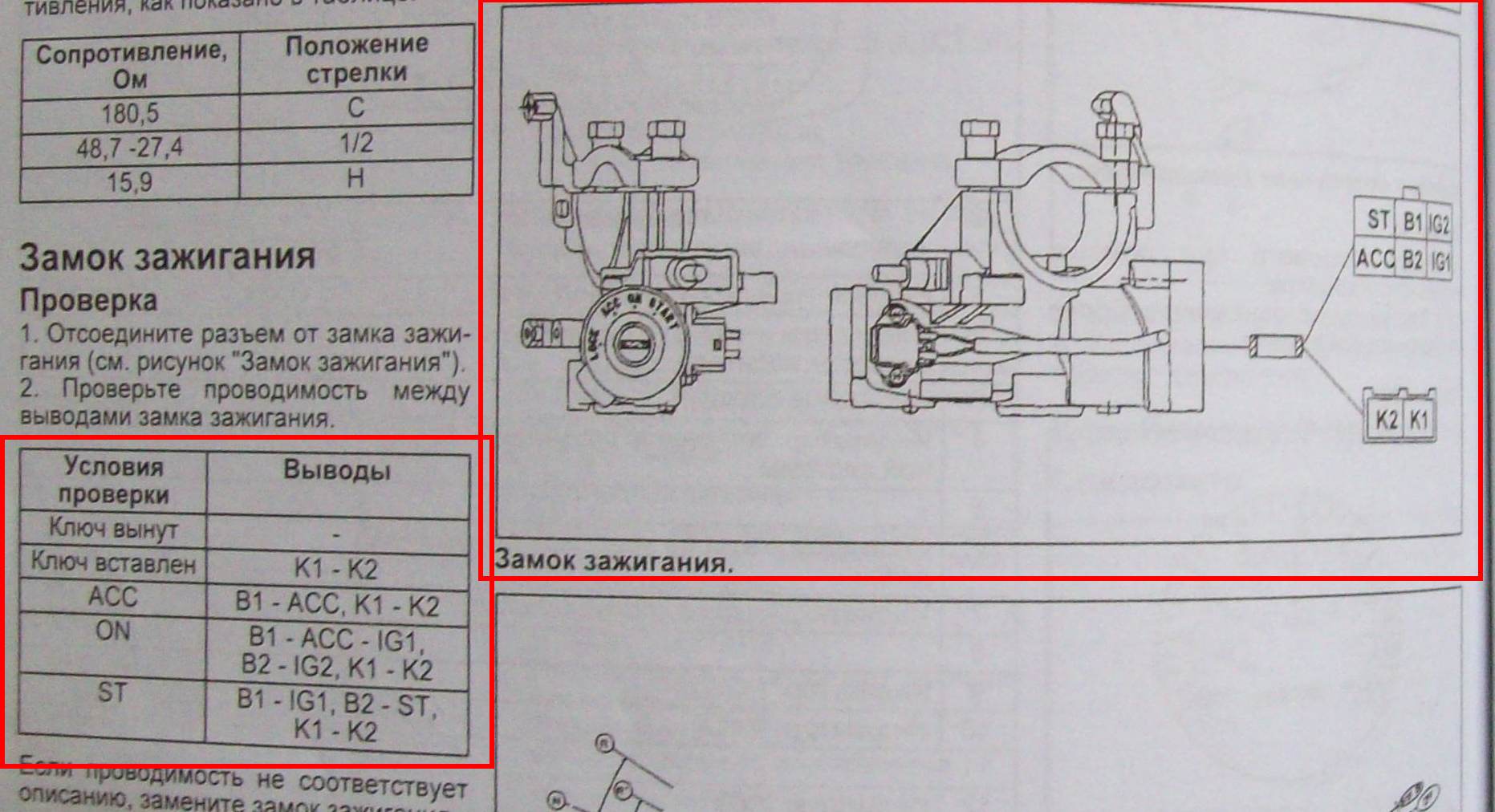

На самом деле вопрос в следующем - недавно стал обладателем нового замка зажигания. Но вот только незадача - на том замке, который у меня стоит, на контактной группе пять проводов и схемы, которые имею в наличии, тоже под такой замок. А на новом замке шесть проводов на контактной группе. Вот если бы кто кинул в меня схемой коммутации такой контактной группы ,моей признательности бы не было границ))))) Уж очень хочется порадовать машинку новым замком)))))

У меня есть только это.
Из книжки по моделям 1999-2005 г.г.
Во, это уже что-то)))) А случайно из этой же книжки схемы распределения электропитания нету?

Да вот и надо схема, на которой замок присутствует. Интересует, откуда приходит питание на контакты В1 и В2. Это единственное различие, если я правильно понял.

Как я понял, это сделано для того, чтобы в момент пуска отрубать всё лишнее и снизить токи в проводах. На эти контакты приходит плюс с батареи через предохранители. Если верить схеме то на В2 приходит провод W/L(D), а на В1 R(D) с главного блока предохранителей.
Ещё на В1 идёт через пред 30А IGN1, А вот на В2 на разных схемах присутствуют 80А IGN2 и 40А IGN2.

Да в принципе уже все понятно... У меня старый замок с контактной группой на пять проводов. Т.е. насколько я понимаю, надо просто запаралелить провода В1 и В2. Почему и просил схему. Как то больше привык по ним ориентироваться)))

Цитата(Messir @ Mar 25 2013, 09:31 PM) *
Да, если есть, скинь цветовую распиновку проводов с замка, а то разъем разобрал и не пометил, какой где.
В книгах-то только цвета на жгутах обозначены.. Попробуй тестером определиться по первой табличке, кот. я выкладывал... Или мож у кого есть замок - сфоткают dumai.gif
