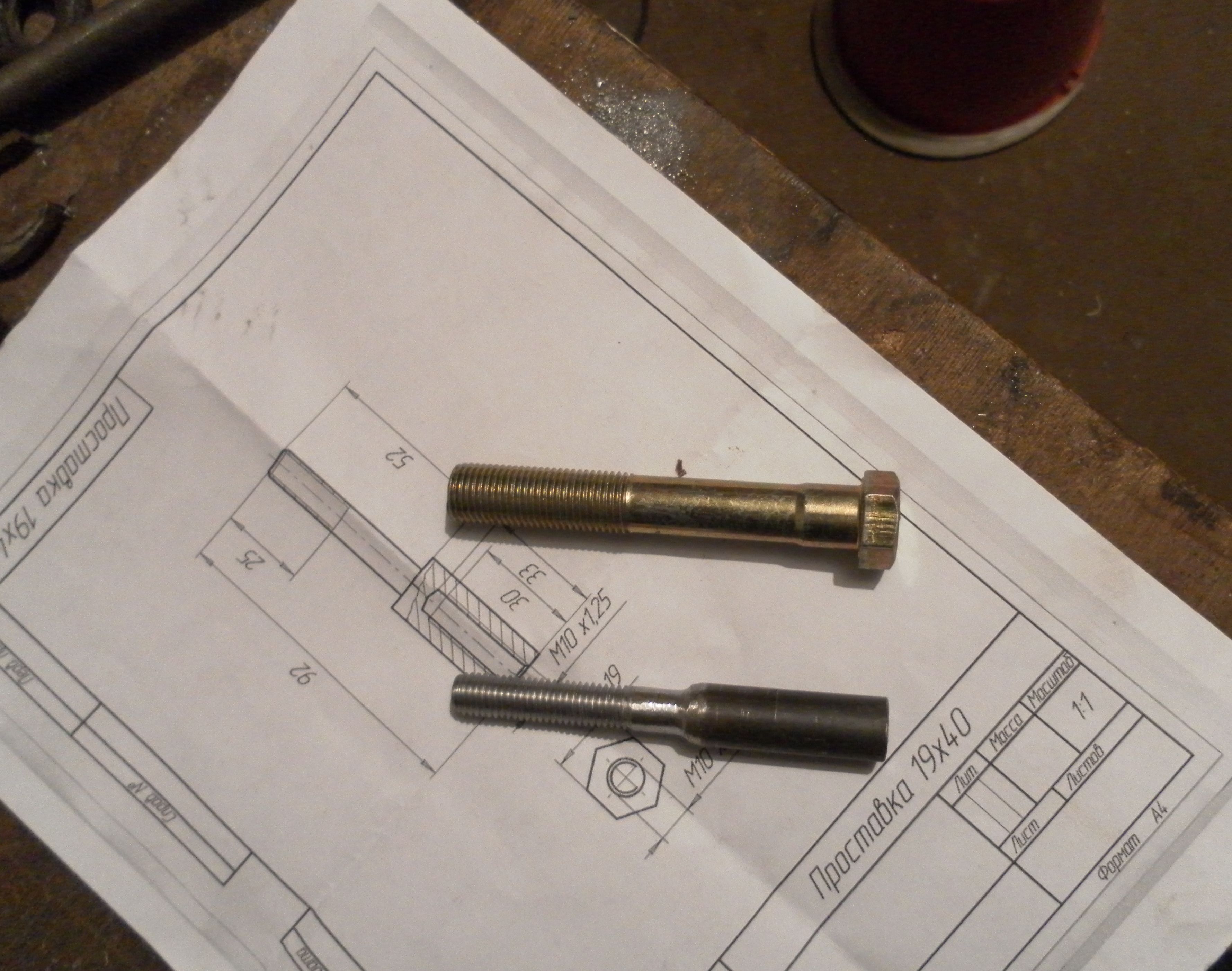

Ну вот поставил я сегодня новые пружины и амортизаторы с самодельными (в смысле сам сделал , а не у токаря заказывал) удлинителями.
111 просил показать фотографии моих художеств, и сомневался не мал ли диаметр заготовки. Вот выкладываю.
Вот это готовый удлинитель, а рядом болт из которого он делается. Правда болт чуть чуть другой. У меня один удлинитель получился из чёрного болта твёрдости 8,8, а второй из желтоватого цвета твёрдости 10,2 - этот второй значительно труднее сверлился и нарезался.

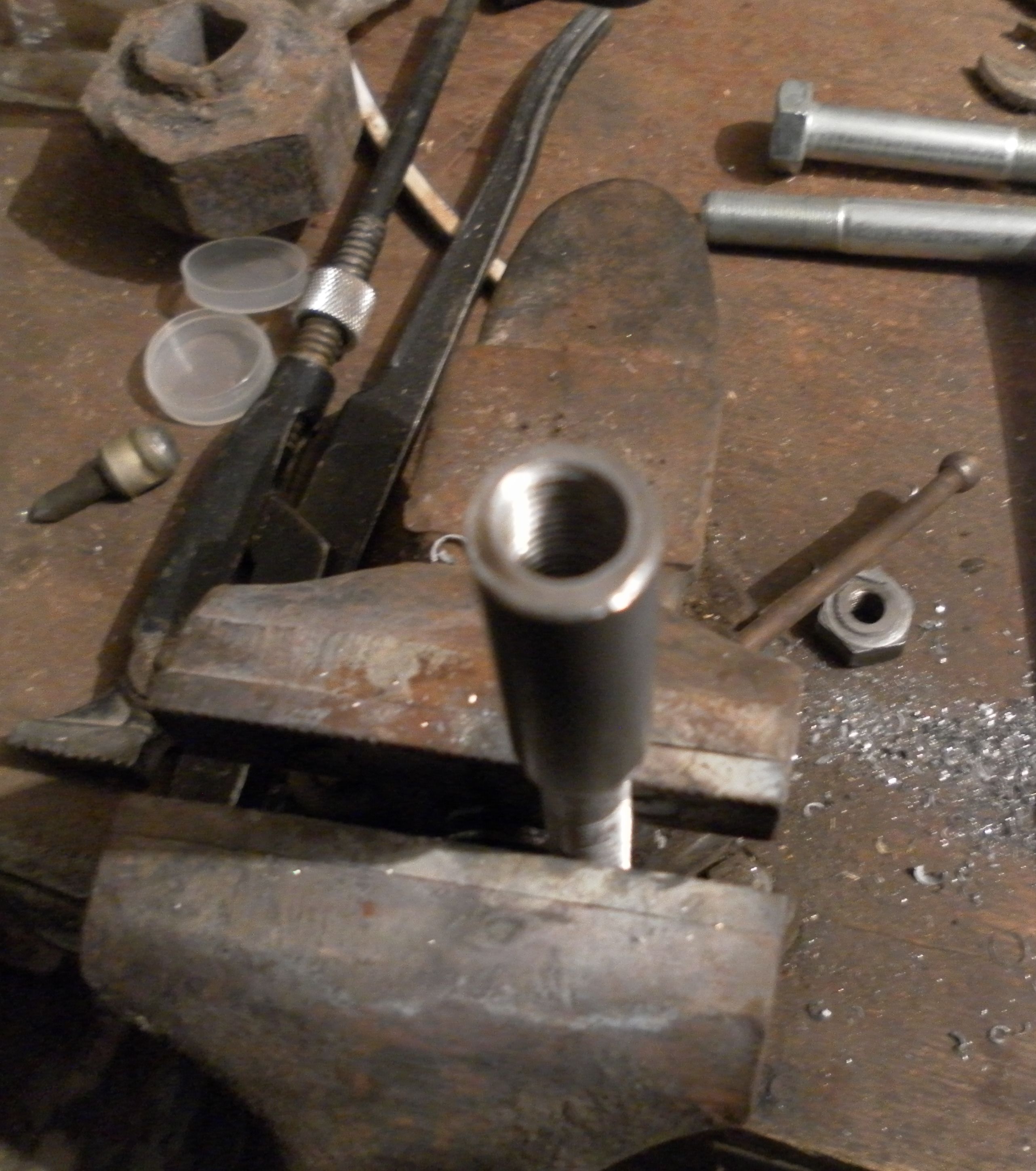

Вот это толщина стенки. Думаю вполне достаточная. Не понимаю зачем в чертеже заложен шестигранник на 19? Это очень много. 17 будет более, чем достаточно. Я же вообще из 14 сделал.

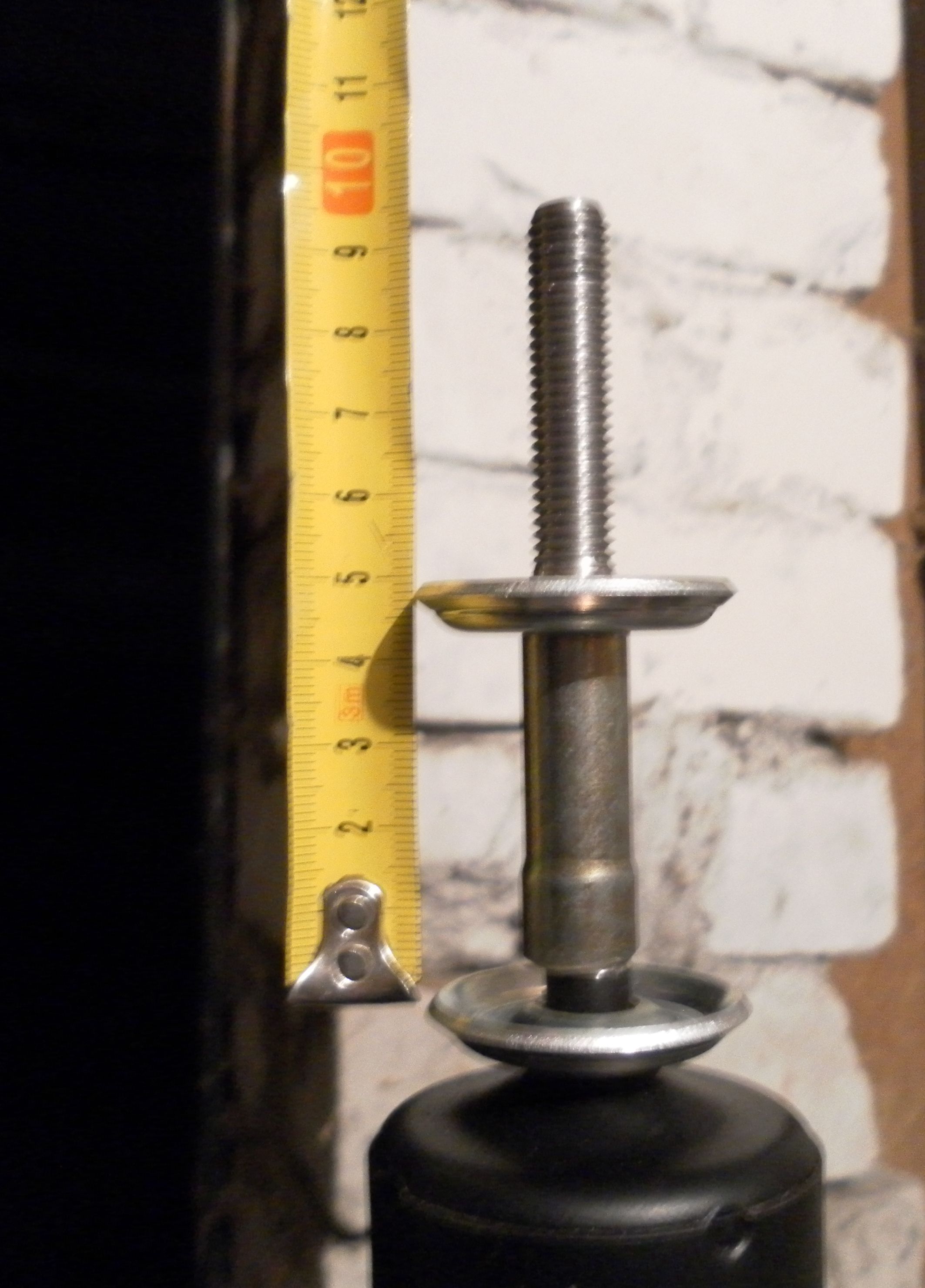

Почему то ни кто ни где здесь не пишет, что если сделать удлинитель по чертежу и прикрутить его на амортизатор, то реальное удлинение будет не на 4 см, а все 8. Вот смотрите на фото - внизу стоит нижняя шайба при стандартной установке, а сверху нижняя шайба при установке на удлинитель. Видите реальный подъём - 8 см.

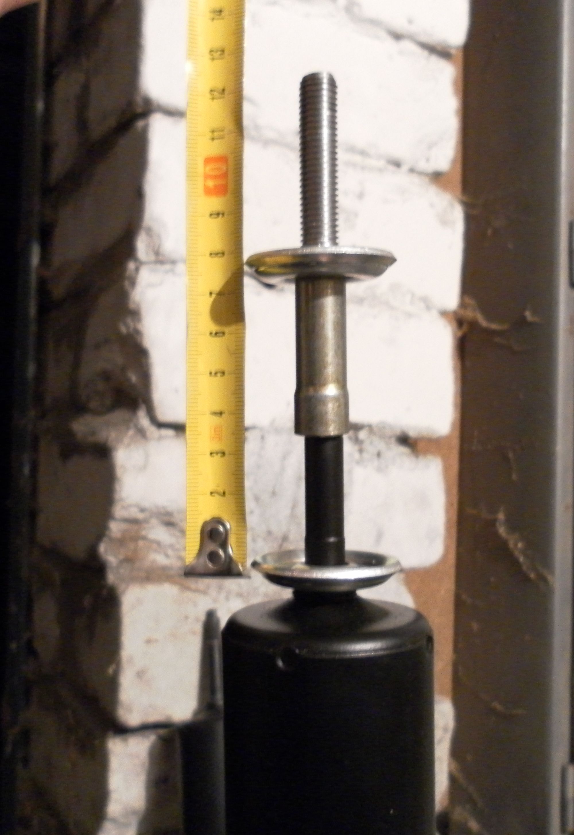

Для того, что бы поднять не на 8, а на 4, или как в моём случае было нужно - на 5 см. Нужно на штоке амортизатора дорезать резьбу до конца штока (до фаски установки нижней шайбы) и обрезать шток на 4 см. Вот как на этой фотографии - слева обрезанный шток, а справа стандартный Каябовский.
Так, что если кто то думает, что если заказать удлинители и просто их прикрутить, то он ошибается. Нужно ещё иметь тиски, плашку М10 Х 1,25 и болгарку, что бы доработать сам амортизатор. Ну или отдавать его кому ни будь на доработку. К стати резьба на штоке амортизатора нарезается очень легко - металл мягкий, на много мягче, чем на болтах. Это лишний раз подтверждает, что не нужно там в удлинителях большого запаса прочности.
Вот теперь подъём относительно старого размера на нужные мне 5 см.

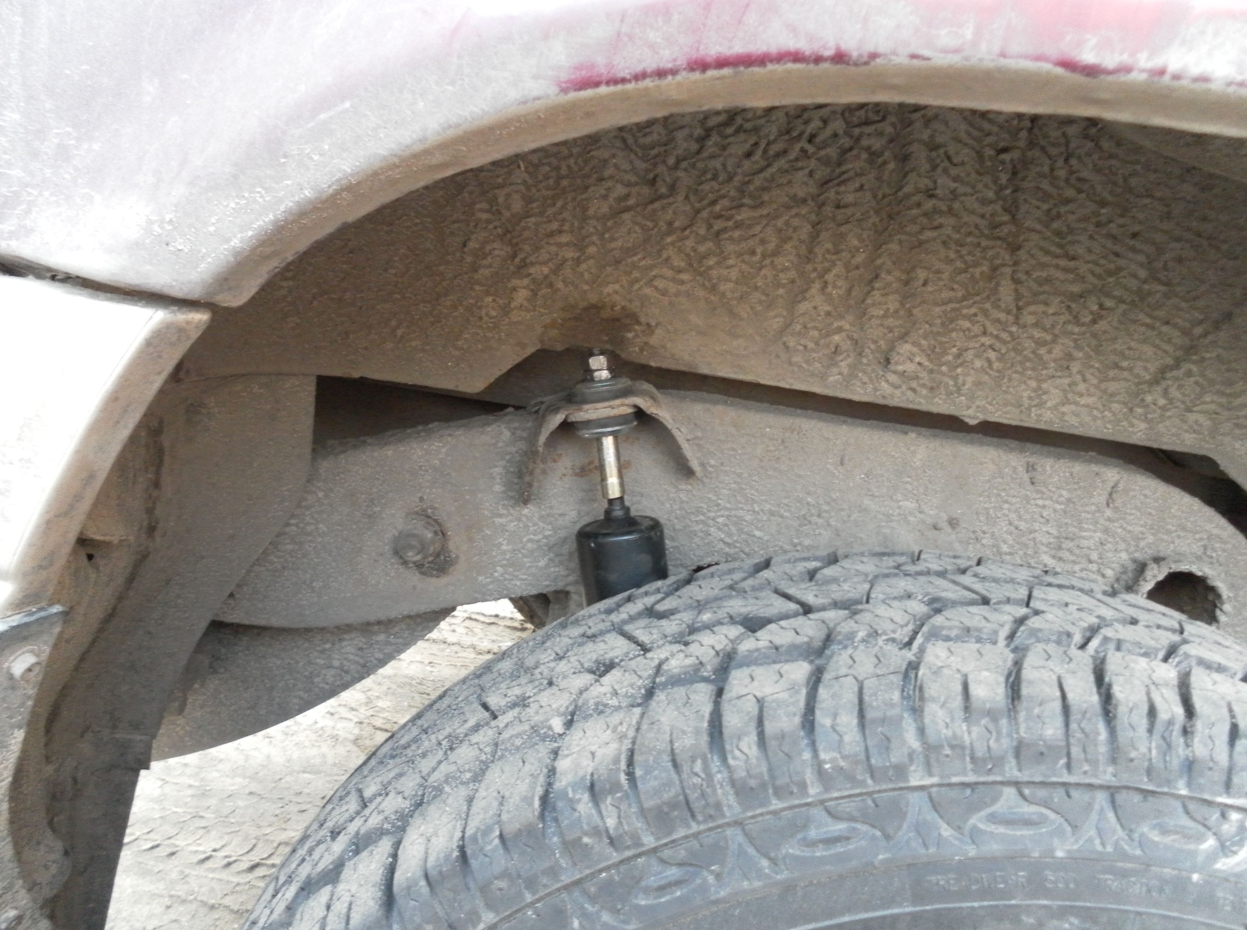

Вот как теперь поднялся зад на моём автомобиле. Лифтоваться я не хотел, получилось поневоле,но я не переживаю - раз так Бог дал, значит так оно и нужно. Спереди то же будет немножечко повыше - эти пружины стоят просевшие. Но на перед я стандартной высоты Килены купил.
