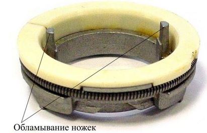

Всем привет.
Сломалась одна ножка в ответной части (как на картинке).
Может ли кто-нибуть помочь? Может у кого завалялась?
Очень нужно.......... Буду очень благодарен.

Цитата(vlad_fvn @ Apr 19 2014, 08:26 PM) *
Всем привет.

Цитата(vlad_fvn @ Apr 23 2014, 08:44 AM) *
0K01A33040 в экзисте 510 р.
Воооо ... Прикольно, а я думал хабы только целиком продаются. Спасибо большое.
А такой вопрос - ответки подходят для обоих типов автаматов (усиленные или обычные)?
Подходят, только какой смысл ставить усиленный хаб при обычной ответке? При хорошей нагрузке срежет ответку...
ИМХО, если уж ставить, то усиленный хаб + усиленная ответка...
Это то понятно, если они все-таки различаются. Тогда задам вопрос манагеру в exist-e
Или может кто код уже знает ?
0K01A33042A Гайка стопорная усиленная
0K01A33040A Кольцо фиксирующее усиленное
0K01A3320XB Муфта переднего моста (автомат)
Вот комплект усиленных хабов полностью...
Тогда что то дороговато платить от 2200 за деталь которая нужна не вся, а только ее части.
Может все-таки у кого есть только ее внутренняя часть с ножками (как на картинке)? (не за даром конечно же smile.gif )
С ножками- это не усиленные, стоят 500- 600 р.
Я вообще запутался B093.gif , Получается у меня стоят усиленные муфты автомат, но с обычными ответками??
Есть у кого фотка усиленной ответной части? (в инете не нашел картинки, только та что прикреплял выше.)
В этой теме, сообщение №18
Таааак..... понятно. Получается в моем случае могу смело брать ту что за 500-600 р и ставить?!
Да можешь, конечно, только ответка будет слабым звеном
Странно у меня усиленные автоматы и там именно такие и стояли и работали ))
Ну ок буду пробовать!
