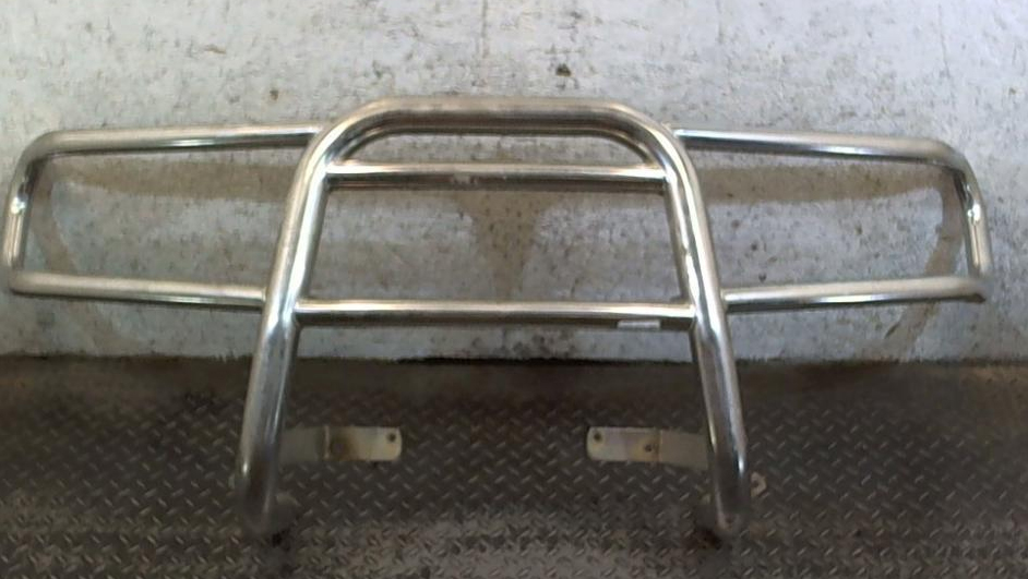

дабы не плодить темы. Подскажите, после последствий ДТП рассыпался мой родной пластиковый кенгурятник.
Есть возможность приоборести вот такой!
Что посоветуете??? стоит али склеивать свой???
такой был
такой предлагают
удав
