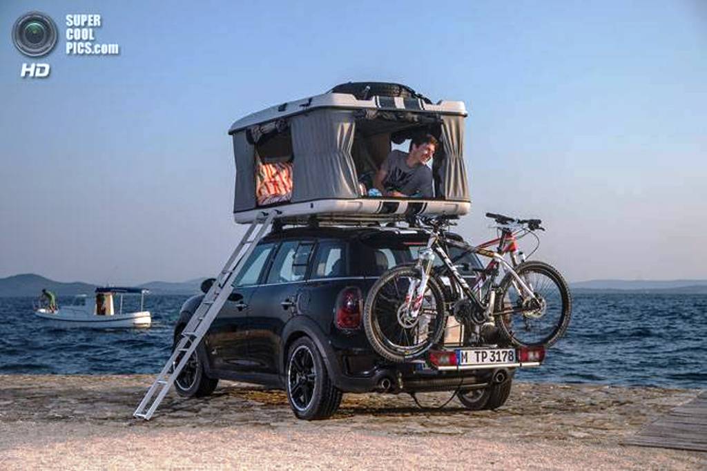

Вот нашел в сети:
KIA Sportage серый коротыш 2003 г, Калининград, 2,0i бензин, МКПП, ручные хабы.
Карты Казанской и соседних губерний, Татарии. Старинные и современные.
acTpo
post Sep 17 2013, 02:13 PM
Сообщение #142
Сообщений: 577
Регистрация: 30-March 11
Из: СПб
Пользователь №: 9,329
Цитата(Венед @ Sep 17 2013, 02:03 PM) *
Вот нашел в сети:
А причем здесь первые две фото с палатками? Там еще и ценник рублей по 80 за палатку...
А насчет колхоза из полипропиленовых труб - вот не пойму, зачем такая ерунда? Профильная стальная труба стоит копейки, у меня на спортяге багажник обошелся тысячи в две по всему железу со всеми крепежами и сеткой. При этом на нем можно было стоять на любом месте.

Может дело в массе? Говорят, очень прочные они(трубы). Только как зимой себя ведут?

Ок, и насколько критична эта самая масса? Мой багажник "на глаз" весил килограмм 20-25, при этом жесткость реально сделали избыточную, можно было еще килограмм 5 срезать как минимум, особенно если крепление джека из корзины убрать.
С учетом того, что в корзине я без проблем возил 40л бенза в канистрах, стальной ящик с ремонтными опорами и захватом за колесо для джека (килограмм 15 весил суммарно), 20л воды, сам джек и тяжеленный трос из тормозной стропы авиационного тормозного парашута с 4тонными шаклами. И это дело каталось на крыше весь прошлогодний Кольский - и по грунтовкам, и по камням, и по раздолбанному асфальту...
Потом там же жила запаска вместо канистр - 31я на стальном диске.
Вот хватит на это прочности пластиковых труб? Статичная нагрузка гораздо ниже, чем вибрации и удары, которые возникают в движении, так что кмк - развалится вся эта канализация нафиг на первом же грейдере. И рисковать ради десятка кг экономии, когда на багажнике по 50 и более кг постоянно катается?
