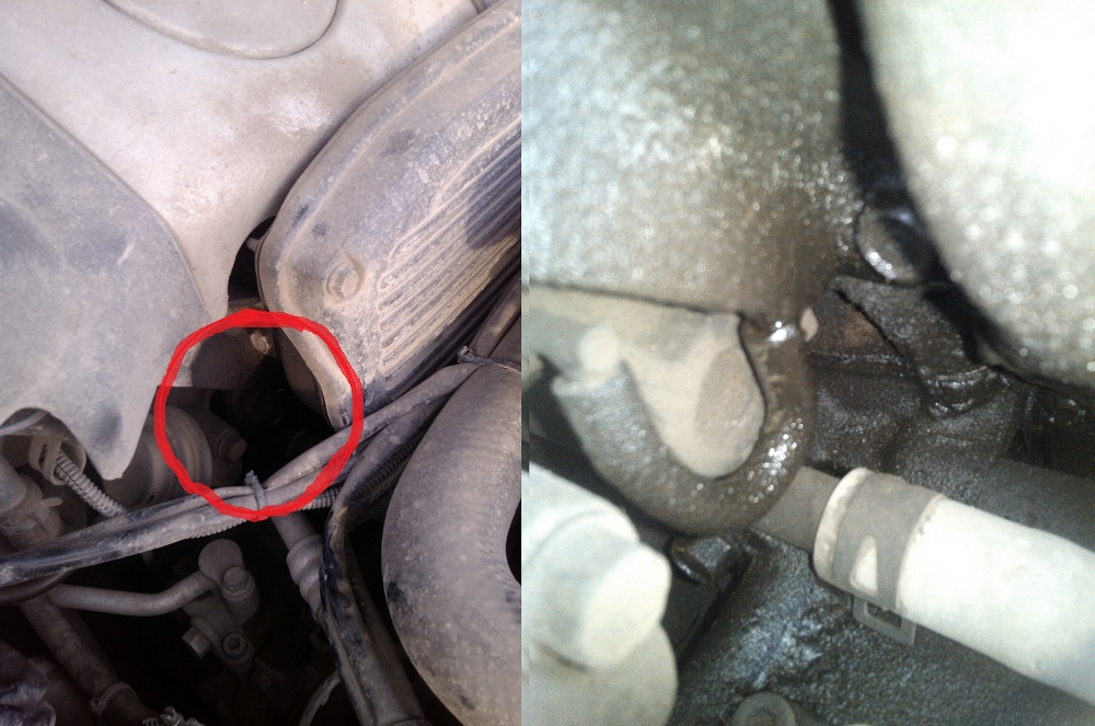

Подлил дистиллят, через полдня беглый осмотр показал следующее:Прикрепленное изображение
ну вот утечку нашел, а что это за патрубок?
не знаю, жду пока кто из сведущих людей отпишется
Grand, 2005г.
post Apr 30 2014, 06:15 PM
Судя по фото, потекла прокладка ГБЦ.

место дислокации: Брянск
Алик, Виктор опять таки прав. По фотографии - у Вас скорее всего течёт прокладка головки блока. Нужно попытаться хорошенько там всё протереть и просушить тампонами, туалетная бумага очень гигроскопична, и просвечивать ярким фонарём, наблюдая внимательно откуда появляется влага. Если по шву стыка, или сразу под ним - то точно прокладка головки. Попробуйте протянуть болты головки блока (но грамотно - соблюдая очерёдность протяжки болтов и момент затяжки), может и поможет, но вряд ли... Тогда нужно срочно менять, нельзя так ездить - если она потекла наружу, то запросто может и потечь в масляные каналы и в цилиндры. По том уже смотрите, что с температурой - может муфта вентилятора не работает, может термостат... Но это уже потом.
