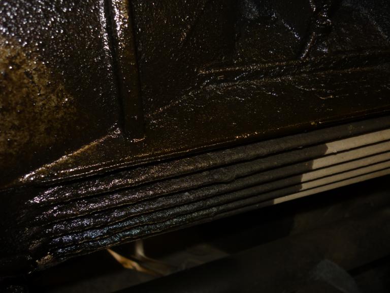

ребята всем добрый вечер ,возникла у меня такая проблемма месяц назад поменял прокладку клапанной крышки а то старая уже пропускала пахло горелым маслом всё норм ездил ,и тут снова проблемка заглянул как то на днях под низ машины и вижу засщита в масле спереди и передний кардан , цилиндр сцепления короче дальше скинул всю засщиту промыл всё кёрхером и поехал на дачу без засщиты там задомкратил передок и всё снова в масле , ОКАЗАЛОСЬ ЧТО БЕЖИТ В РАЙОНЕ ДАТЧИКА РАСПРЕДВАЛА так я понял он называется стоит в конце клапанной крышке если смотреть на лобовое стекло там типа флянец на двух болтиках вот оттуда масло сочится и капает в низ прокладка тут точно не при делах sad.gif ХОЧУ СПРОСИТЬ, КАК ДОБРАТСЯ ДО ЭТОГО МЕСТА И ОТКРУТИТЬ эти болтики? и что там стоит сальник? или прокладочка? надо ли снова снимать клапанную крышку или можна так изловчится и вынуть его? и желательно кто знает сразу номер каталожный или название прокладки сальника? что там нужно заказывать и менять , прошу помощи так что в движок ещё не лазил тока вот свечи заменил да прокладку кто делал помогите советом а то масло выбегает плохо это а ездить надо каждый день B128.gif
вот собственно фото беды этой течи
Там всего-то уплотнительное кольцо стоит...подобратьсятрудно..но можно...

Удобнее всего добраться, сняв крышку ГБЦ. Можно смазать ДПРВ герметиком.

ВИКТОР* добрый вечер я так понял что надо снимать снова клапанную крышку и вытаскивать все катушки с проводами? и ещё хотел уточнить это кольцо на датчике обычное резиновое как на тазиках стоит? у меня просто этих колец полная коробка можно подобрать его и одеть на мой датчик,
какую посоветуете прокладку под клапаннную крышку? сейчас стоит накамота, продавец предлагал пэмээс PMS ОНА ЧУТЬ ПОДЕШЕВЛЕ и надо ли мазать её красным герметиком? так неохочется крышку шевелить прокладку вот недавно тока заменил на новую и свечи там возни стока с этими трубочками и болтиками колекторами но придётся похоже снимать так как заглядывал снизу там трудно подобратся к болтам кстати вопрос? скока там болтиков держит датчик я увидел тока два
Все так!
Прокладка крышки лучше всего оригинальная. Нормальная прокладка должна выступать над плоскостью крышки как минимум 1,5...2,0 мм. Герметик применять нежелательно! Если старая прокладка не сопливит, оставь ее.
ДПРВ крепиться двумя болтами.

поездил сёдня по магазинам иномарошным в двух это кольцо вапще найти немогли да и сам узел где этот датчик стоит в одном продавец сказал по бумашке которую я ему подал с католожным номером что могут привезти это кольцо но стоить будет сто рублей и привезут через месяц а то и два я отказался буду снимать крышку клапанную так как больше не вижу выхода туда залезти к этому датчику про датчик ещё спросил стоит он 2600 тт в сборе с кольцом такие вот делишки
