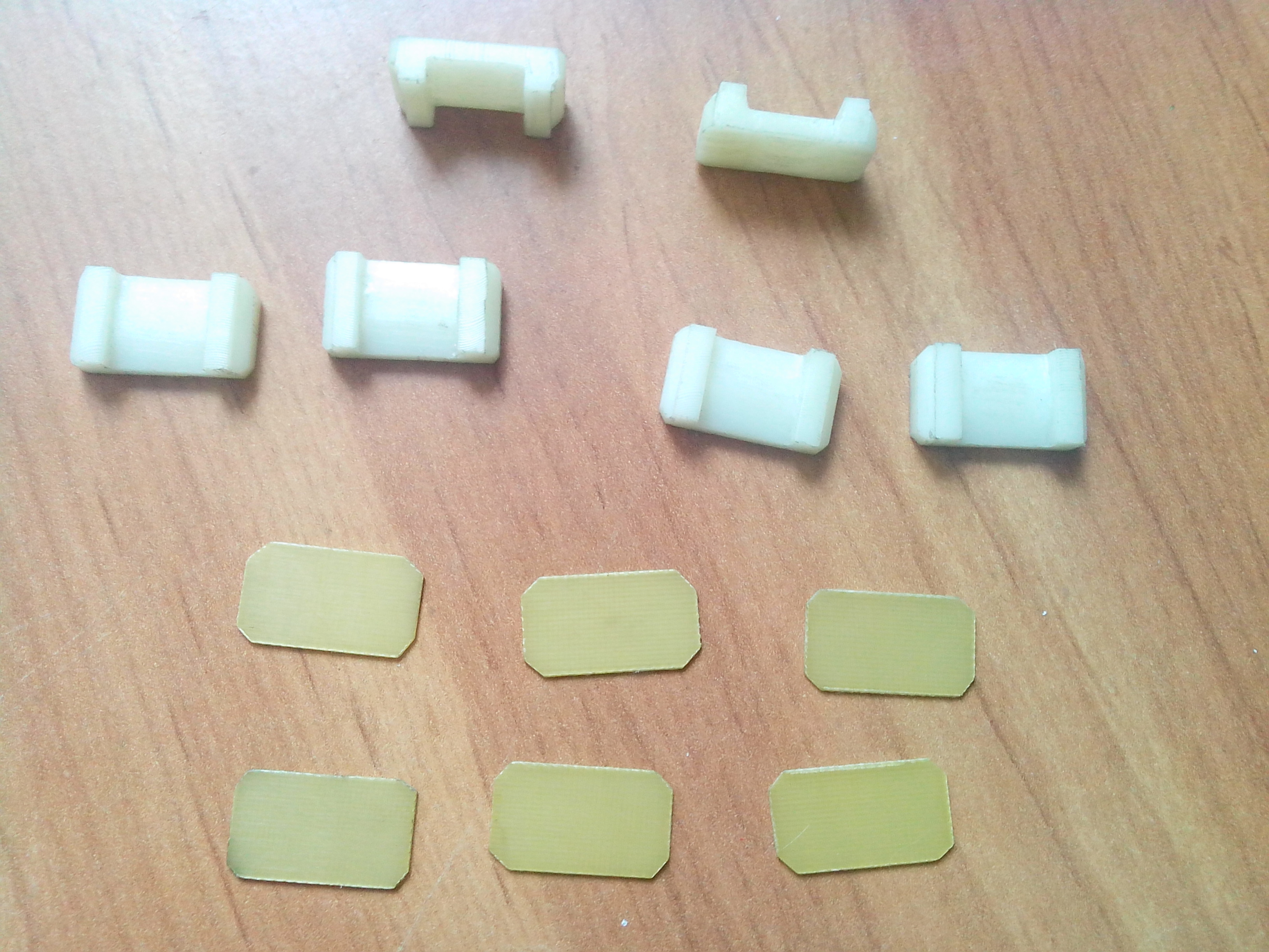

У меня тоже по началу двери не держались. Конструкция ограничителя дурная. Там нет никаких шариков, как в нашемарках. Внутри пара резинок и пара пластмасок, которые снашиваются, в отличие от стальных шариков. Пришлось востанавливать внутрености изготовлением новых деталей из капролона и регулировочных пластинок из стеклотекстолита толщиной 1 мм. Пластинки вроде бы подкладывал под резинки, чтобы компенсировать их износ по толщине (5 лет назад менял). До сих пор полет нормальный, но конструкция, повторюсь, действительно дурная.Прикрепленное изображение
Kia Sportage 1994 г. 2 л 8 кл SOHC, кореец
