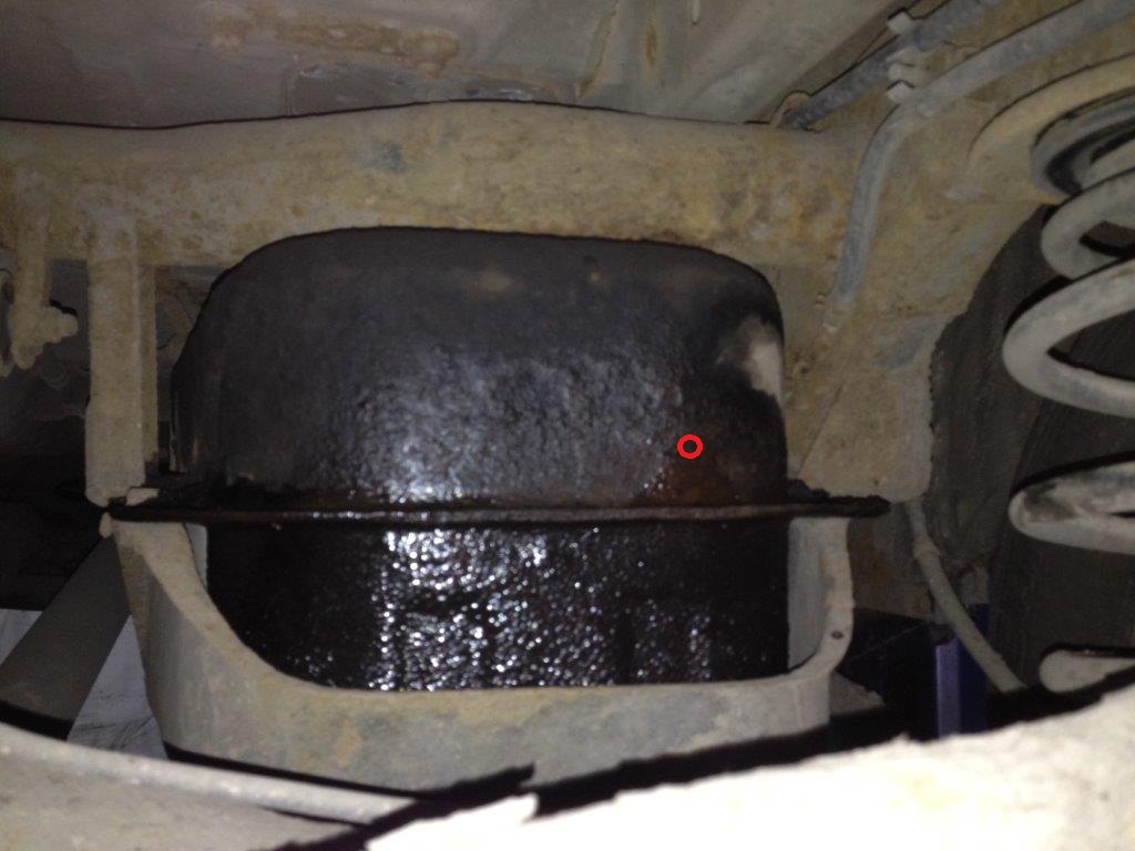

Принимайте в клуб! Калининградец, конец 2005 года, обычно заливал литров по 30, тут решил залить по полной, начал заводится со второго раза, попахивать бензином, ну и расход на глаз великоват как то, ездим немного и не далеко, а уровень падает неумолимо.
Заглянул под днище, причина видна стала сразу. Течь выше центрального шва, как раз на уровне 45 литров заполнения (красный круг). Внешний вид бака и нетипичное расположение течи, привели к неутешительному выводу, что это только начало, принято решение менять бак.
Заказал 0K01842110D, завтра отправят, к выходным попробуем установить. Ценник 7040 руб + 300 доставка. Ждемс.
Сообщение отредактировал АлексейБурундук - Aug 19 2014, 11:07 AM
велькам.
заранее пролей все болты химией типа ВеДешки.
ну и болты крышки бензобака тоже.

Цитата(mike482 @ Aug 19 2014, 11:20 AM) *
велькам.
Спасиб! Уже отмачиваю, хотя там уже все бензином отмочено. Блин ездить стремно. На ночь бросил газету под бак, утром на ней не пятнышка, видимо уровень снизился ниже течи. На защите маленькое полусухое пятнышко:
много не заливай в бак и езди.
Сергей Panzer38 неделю с текущим баком катался.
за ночь вытекало около литра.
PS около машины не курить
Да я похоже с ним уже с месяц катаюсь, много не заправлял, попахивало бензином в районе кормы, особо не придавал значения, как раз где то месяц назад перестал нормально заводится, первая попытка в холостую, вторая уже штатно, видимо связано с появлением течи.

Залез под машину, бак снаружи обсох полностью, на показометре около 2/3 бака, запихал под днище мойку высокого давления, смыл грязь и остатки топлива с бака и защиты, а то собачник с сигаретой и трындец, да и снимать после полегче будет, осмотрел заправочный патрубок и прочее под задним правым колесом, состояние удовлетварительное, завтра залезу гляну в люк под сиденьем как там крепление насоса на предмет снятия.
