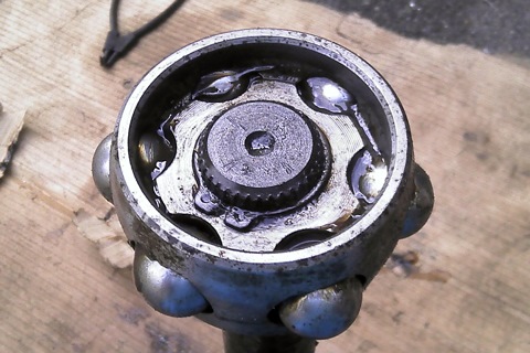

post Jul 15 2014, 02:25 PM
Сообщение #158
Сообщений: 245
Регистрация: 9-April 13
Пользователь №: 11,872
место дислокации: Астрахань
Цитата(Ермыч @ Jul 14 2014, 11:29 PM) *
Каким образом возможно снять стопорное кольцо с промвала когда внутренний шрус одет на этот вал? Шрус закрывает своей конструкцией подход к стопорному кольцу. Как туда подлезешь, если стопорное кольцо находится внутри гранаты? Может быть действительно у Вас гранаты не той системы?
У меня точно так как на фотографиях в приведенной мной ссылке.
Т.е. внутренний шрус имеет ДВА стопорных кольца - большое ,не дающее выскочить внутренней обойме из внешней (расположено в проточке на внутренней стенке внешней обоймы шруса) и маленького, на валу (фиксирующее внутреннюю обойму на валу).
Порядок снятия :
- оттягиваем пыльник,
-вытаскиваем большое кольцо,
-вытаскиваем вал с внутренней обоймой,Прикрепленное изображение
-снимаем маленькое кольцо,
- снимаем внутреннюю обойму.Прикрепленное изображение
Все.
Возможно, маленькое кольцо у вас не такое как на фото, а из круглой проволоки, поэтому вал и удалось сбить.
Кореец коротыш 1995 г.

Ермыч
post Jul 15 2014, 09:52 PM
Сообщение #159
Сообщений: 2,999
Регистрация: 17-December 13
Пользователь №: 12,754
место дислокации: Брянск
Цитата(Panzer38 @ Jul 15 2014, 11:25 AM) *
Аккуратно, двумя монтировками, подцепляем внутренний ШРУС и стягиваем\отжимаем его с промвала.
Промвал со стопорным кольцом остается в чулке моста, а ШРУС снимается.
Да не про то опять... Проблема не в снятии с полуоси... Промежуточный вал между двумя шрусами - наружным и внутренним - вот с какого вала сбивал шрус и не смог одеть назад со стопорным кольцом.
Ермыч
post Jul 15 2014, 10:09 PM
Сообщение #160
Сообщений: 2,999
Что за большое кольцо? Что такое проточка на внутренней стенке внешней гранаты? Где эта проточка?
....и маленького, на валу (фиксирующее внутреннюю обойму на валу).
Вот это кольцо я не поставил, не смог. Сейчас езжу без него.
Вот теперь наконец таки понял. Оказывается нужно разобрать шрус на две части, тогда конечно будет доступ к стопорному кольцу.
Теперь остаётся найти где это первое большое стопорное кольцо находится и как оно снимается...
А самое главное - найти хороший внутренний шрус. Наверное придётся FEBEST брать - на оригинал денег нет, а другого ничего нет. Возьму пока FEBEST, поставлю, а потом буду потихоньку контрактный привод искать.
Я понял где находится первое большое кольцо. Благодарю за нужную подсказку.
