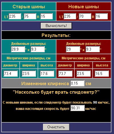

я думаю не влезит, да и смысла нет на наших жыпах радиус диска увеличивать
А почему, собственно, не влезит??
Если 235х75 R15 лвазит, то и 235х70 R16 тоже должно:
Просто я к чему весь этот разговор веду.
На Калининградских Спортягах (особенно последних лет выпуска) стоят передние суппорта увеличенного размера. Поэтому можно нарваться на ситуацию, что купленные диски будут цепляться за суппорта.
Например, у меня зазор между внутренней поверхностью обода диска и суппортом всего миллиметров 5 (!) ef.gif ... а может и меньше.
И это с дисками "заводской" комплектации.
.... и кто-то на kia-club`e ругался по этому поводу, мол, купил диски, а они не встали 1111480105.gif
