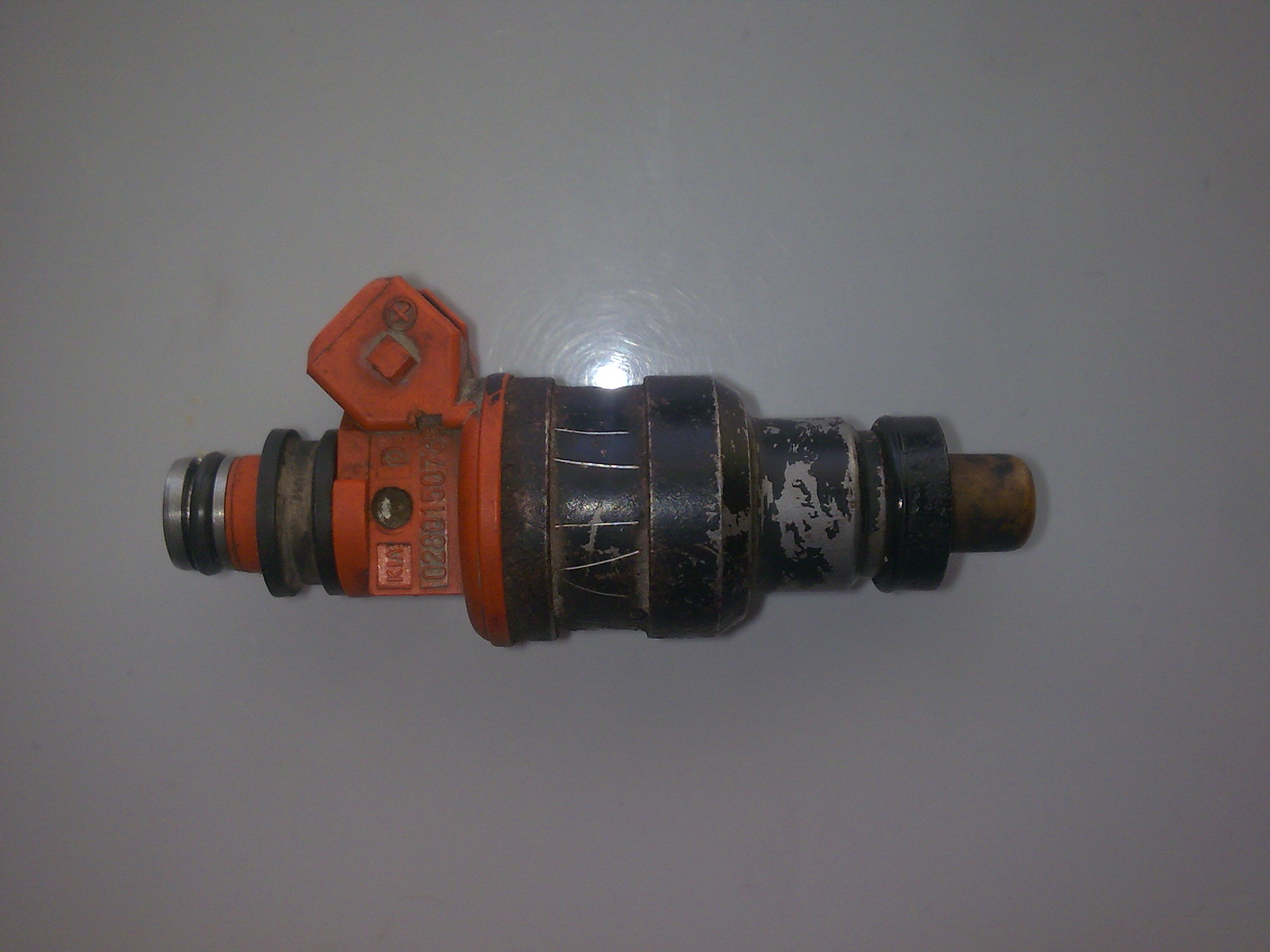

утверждаю со знанием дела что форсы 8-кл. и 16-кл. по форме и размеру одинаковые .
у меня был 8-кл. мотор а сейчас поставил 16-кл. переходники на чертеже выше выполнены по форме нижней формы нашей форсунки . вот такие переходники у меня на 16-кл.Прикрепленное изображение
а вот мои... и размеры не совпадают )))
post Jul 20 2014, 09:47 PM
Сообщение #34
post Jul 20 2014, 09:56 PM
Сообщение #35
Цитата(709 @ Jul 20 2014, 09:47 PM) *
да не только эта часть... я сравнивал када чертёж появился... ещё в самом начале темы... щас не помню точно чё не совпадает... какие то диаметры ))) ну да дело то хозяйское... пусть кто как хочет так и делает... я не настаиваю и не отговариваю никого... ещё в какой то теме тоже тёрли об этом... в 8-кл даже без переходников можно вкарячить... у них тож два вида форсунок... тока резинки надо другие... поищи темку если не лень )))

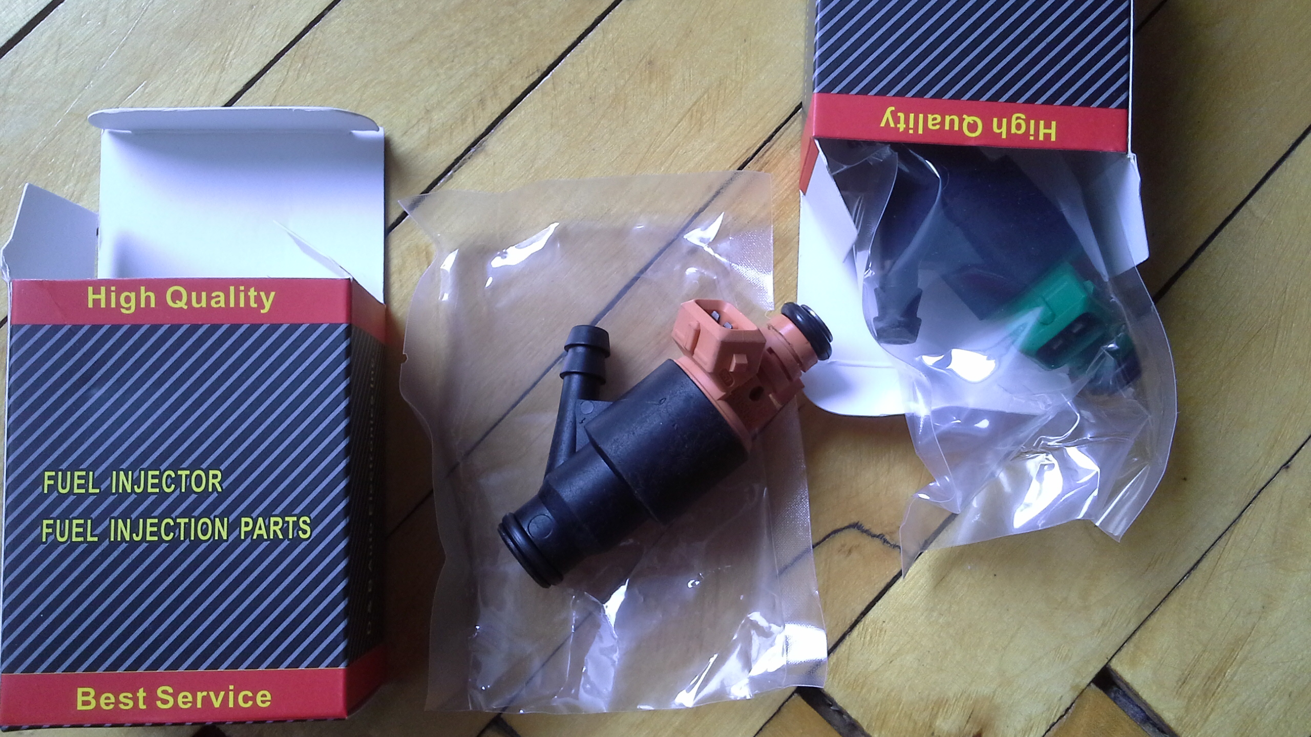

Конечно. Не реклама - купил на Али форсунки родные по 1000 руб/1 шт. Поставил - работают отлично. АПрикрепленное изображение тож хотел на 107 переходить, регулятор давления закупил...
