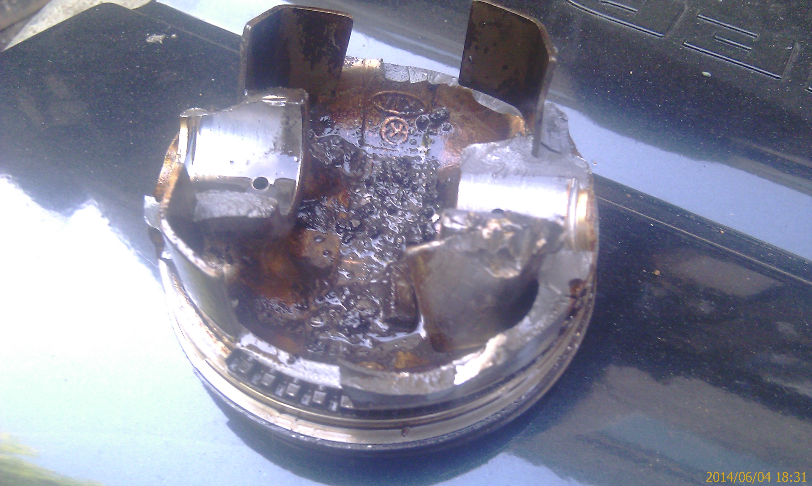

поршень
post Jun 15 2014, 02:03 PM
Сообщение #83
Цитата(МихаилТ @ Jun 15 2014, 12:53 PM) *
поршень
post Jun 17 2014, 06:52 PM
Сообщение #84
Цитата(609 @ Jun 15 2014, 02:03 PM) *

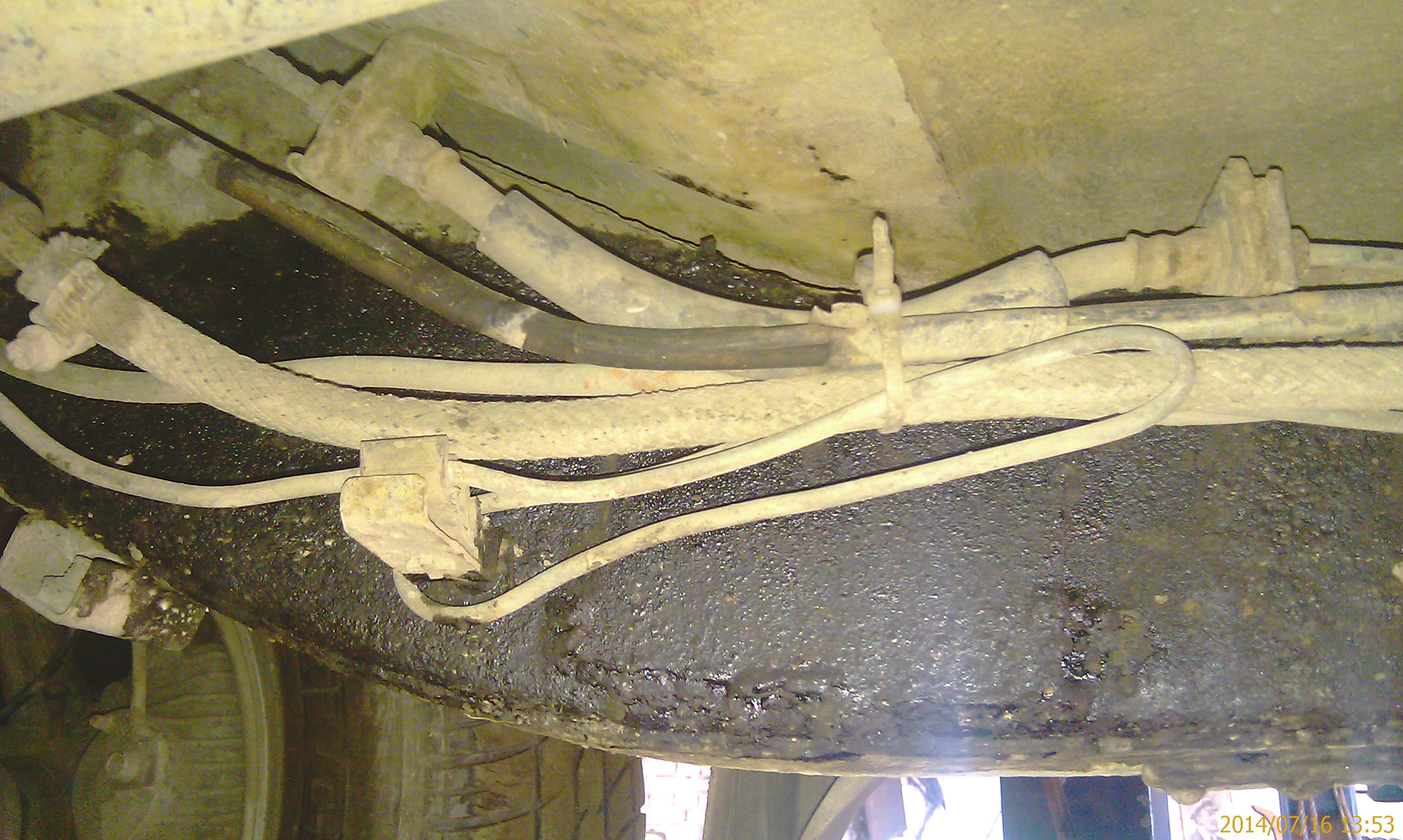

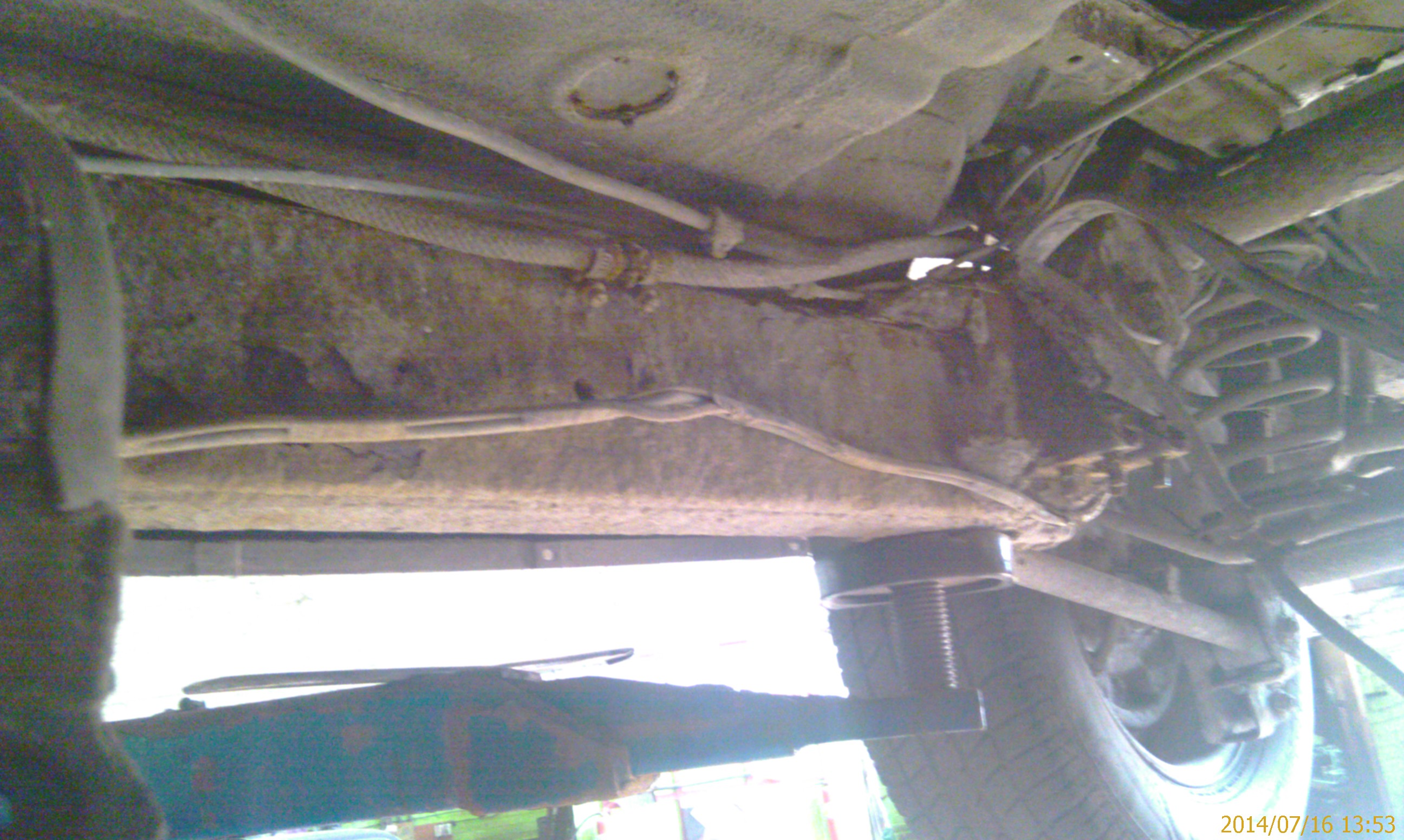

магистрали зибиновые и газовые
post Jul 18 2014, 05:03 PM
Сообщение #86
едрит-кудрит blink.gif ....а на последней фоте что за пучок трубок(проводов) пониже на раме?
post Jul 19 2014, 10:13 AM
Сообщение #87
post Jul 19 2014, 03:26 PM
Сообщение #88
Цитата(МихаилТ @ Jul 19 2014, 10:13 AM) *
post Jul 20 2014, 10:12 AM
Сообщение #89
Цитата(709 @ Jul 19 2014, 03:26 PM) *

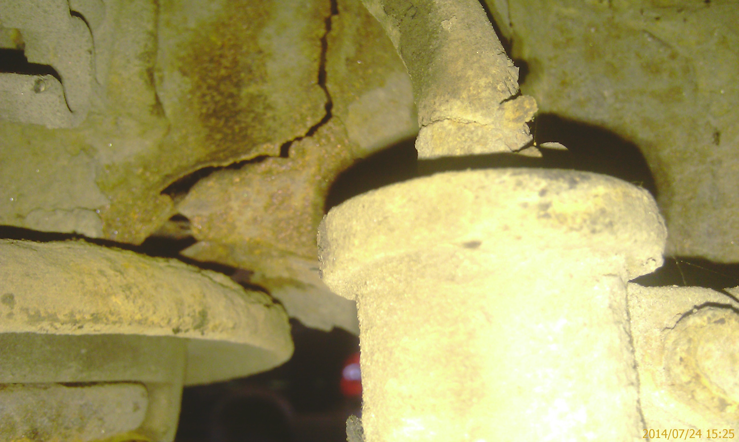

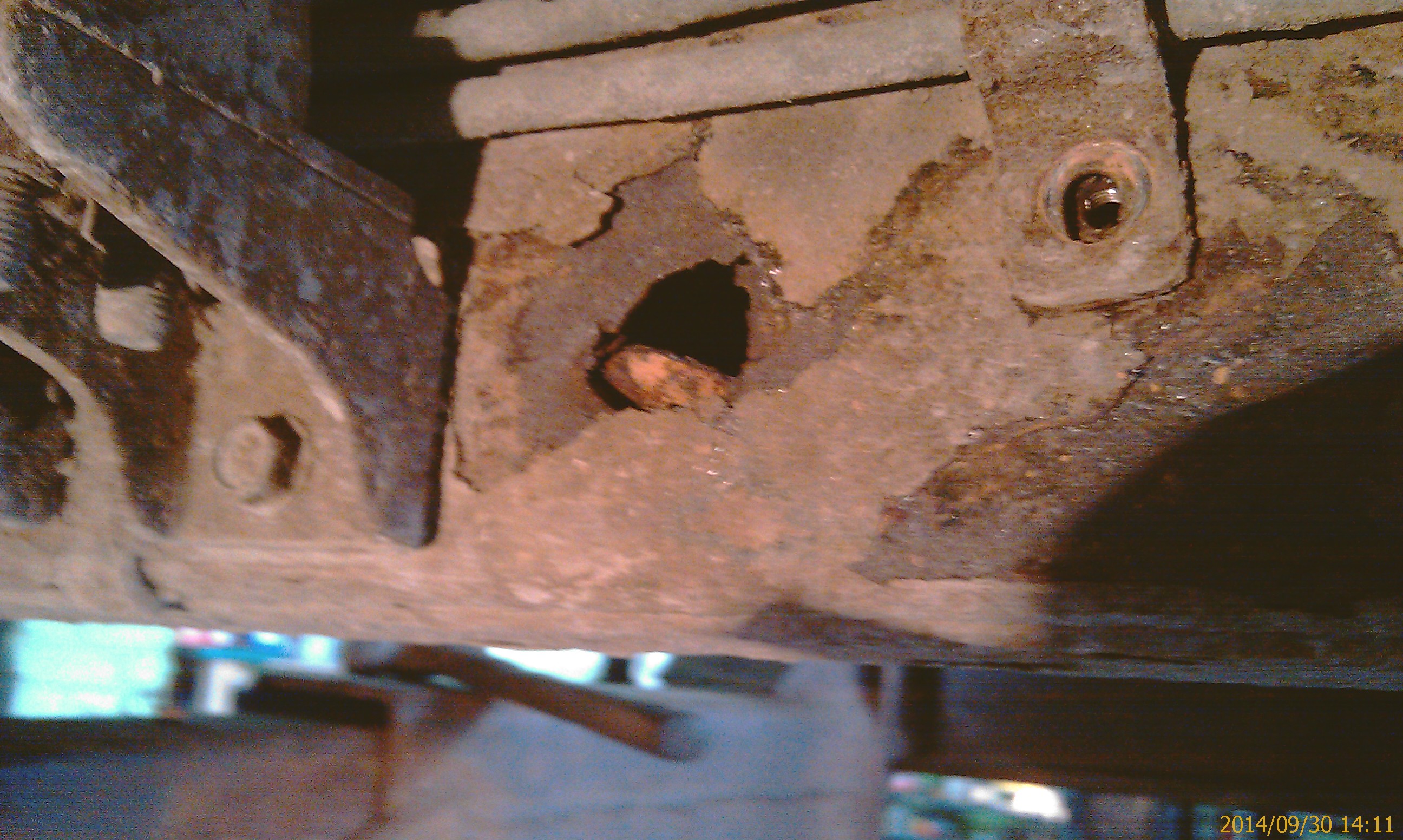

и снова рама 99г.в. ГРАНД
post Jul 24 2014, 09:24 PM
Сообщение #91
post Jul 25 2014, 12:47 PM
Сообщение #92
Цитата(709 @ Jul 24 2014, 09:24 PM) *
все просто....сперва надо найти живой металл....затем вся ржа удаляется при помощи жены болгарина и такой то матери....затем в дело вступает товарищь маузер КЕМПИ....и вуаля... B162.gif

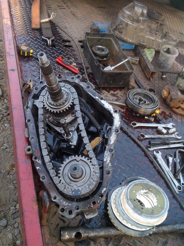

Не про Спортягу, но зацепило. Помогал сегодня другу разбирать раздатку (вернее две, одна типа запасная б/у ) от Форд Эксплорер. Забегу наперед - электро-раздатки полнейший трипер !!! Говорят такие раздатки ставят на Соренто. Подключение передка в раздатке происходит при помощи электро-муфты (как на компрессоре кондишина) и мокрого сцепления (как мотоцикле набор фрикционных дисков. Каково же было наше опиз....ние "удивление" ef.gif когда мы вскрыли это сцепление и вместо фрикцион. дисков увидели наборку из полувыживших дисков и ЭТОГО sensored.gif - диски самопал из толи гетинакс, толи эбонит, короче советских столовских разносов или подобной хрени.

Сообщение #97
Так принцып то один - экономика должна быть экономной.
принципов два B228.gif еще: голь на выдумку хитра wink.gif
[/quote]
Может быть в теории, а На практике их выгнуло, потому что родные диски На Метал. основе. Не могу утверждать, что они не работали как надо, так как цепь была растянута что чуть не снялась отдельно от шестерен.
П.с. такая Же раздатка 4405 стоит и На Соренто. Посмотрев и покурив фордовские форумы про это чудо инженерной мысли, сделал вывод - машина с такой раздаткой что то между классическим внедорожником и паркетником. Короче лучше иметь Туксон чем такое Г.... но зато есть понижайка.
Судя по волокнам на белых дисках - они родные. Вроде. Ну оочень похоже. Имхо. B200.gif
