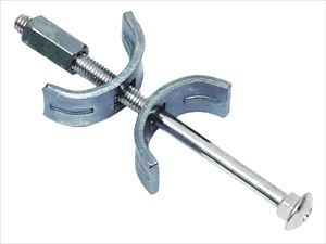

есть спец инструмент для фиксации, но можно и парой струбцинок обойтись)

Да просто два болта с удлинёнными гайками между шестернями на зубья вставляются и раскручиваются до упора. А лучше вот такая мебельная стяжка -
