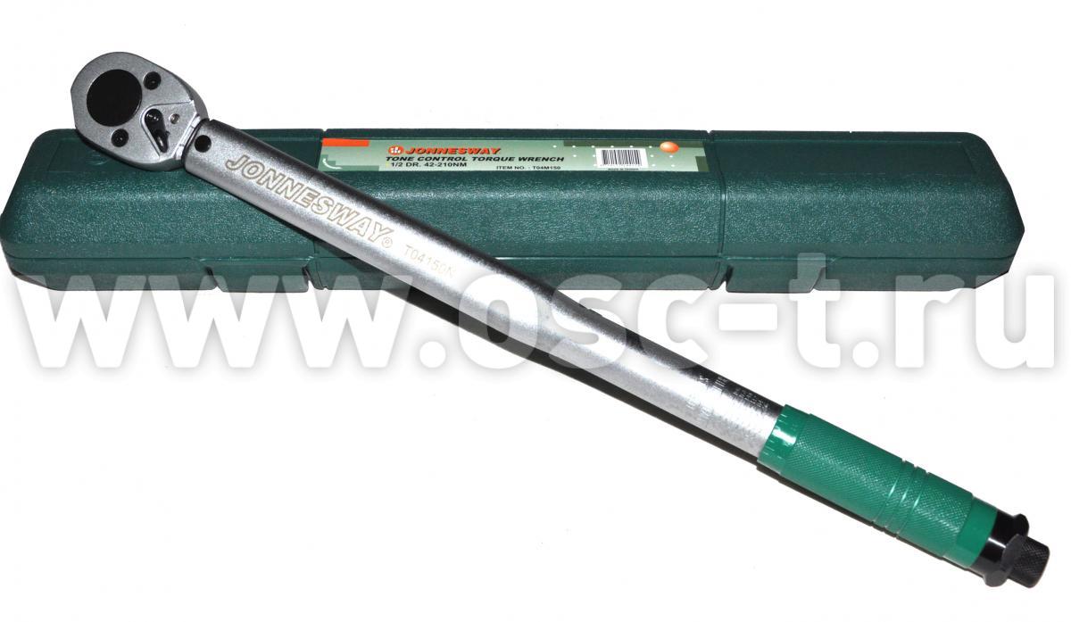

У меня два динамометрических ключа B200.gif Типа этого Прикрепленное изображение С разным диапазоном.
Но когда собирал диф моста (не на киа), для контроля преднатяга подшипников использовал обычный электронные весы(безмен). Т.к. на ключах не было такого момента, а нужно было 0,98-1,57 Нм.
Измерив длину рычага, несложно вычислить необходимые показатели на безмене.

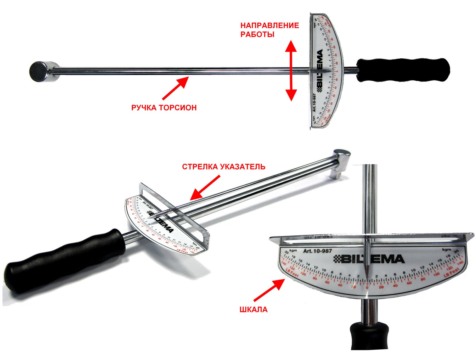

Но, если есть деньги, лучше конечно найти такой ключ для хвостовикаПрикрепленное изображение .
Такой ключ, увы, ничего не дает (хотя и стОит он совсем недорого)
Его шкала в кгс\м, а нам нужно измерить величину где-то 0.2(!) кгс\м. Т.е. отклонение стрелки будет недопустимо ничтожно мало. Увы.
Garrykon
post Aug 15 2014, 10:43 AM
Сообщение #44
Сообщений: 245
Регистрация: 9-April 13
Пользователь №: 11,872
место дислокации: Астрахань
Ну это я так, для примера привел. Может кто-то никогда и не видел как выглядит дин.ключ.
А диапазоны измерения разные есть.
Ща погуглил - самый минимальный 0,2-1,5 Нм. С шагом 0,05 Нм.
