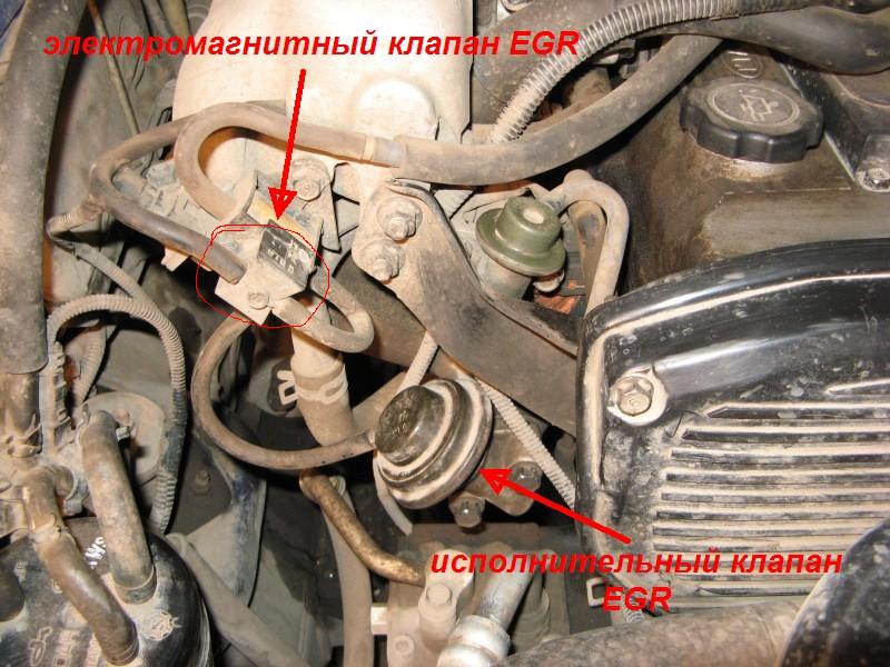

Наконец закончил эпопею с подсосами, теперь разрежение стало 284.
Последнюю проблему случайно определил над клапаном егр есть "регулятор потока" пластиковый
так вот он у меня сифонил. На фото обвел краснымПрикрепленное изображение
А клапан адсорбера у меня заработал после отмокания в ВД.
