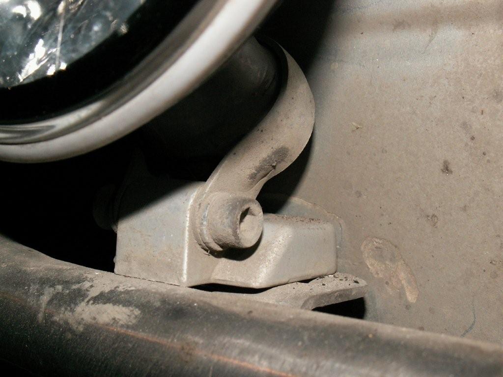

Добрый день.
У меня Sport&ge II 07-го года.
Вопрос такой ...
Кто-нибудь знает как снимаются стоковые противотуманки передние? там на каждой по болту, но у меня такое чувство, что они для регулировки ...
Хелп плиз.
post Apr 15 2009, 11:45 AM
Сообщение #55
Цитата(Внештатник @ Apr 15 2009, 11:36 AM) *
Добрый день.
Вопрос такой ...
Хелп плиз.
Привет.
Здесь Sport&ge II не живет. Форум по " старым " спортам. Вряд ли кто знает ...

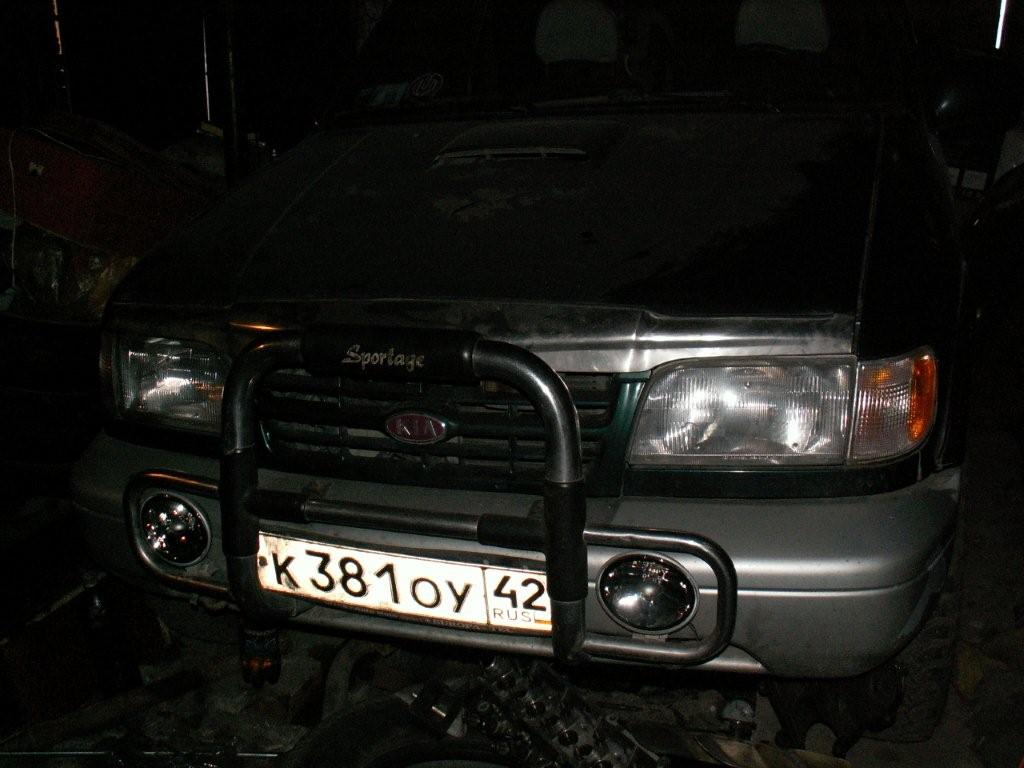

вот поставил себе дополнительные фары , сейчас осталось только подключить электрику, хочу спросить,
через какую заглужку можна протянуть провода в салон? с дополнительной кнопкой , и подойдёт ли кнопка квадратная от нивы шевролет ,15 шки или 14рки с подсветкой, в заглушку рядом со стеклоомывателем,
завтра буду заниматся подключением , провода у меня есть в комплекте для противотуманок от нивы шевролет, там реле на 30 ампер и все фишки разводные, с кнопкой , тока вот предохранителя нету квадратного на плюсовом проводе
вот фото выкладываю как поставил, а то штатный свет тускловато светит , нехватает его мне,
