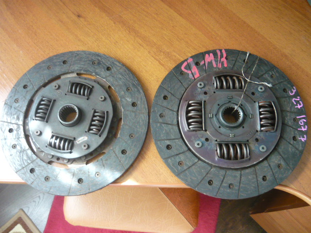

Раз вопрос задал, придётся и отвечать. Как всегда, ничего сверхестественного, никаких потусторонних сил, свалить не на кого, своя невнимательность. У диска с разборки был диаметр силовой части (металлический) больше моего на двадцать мм, т.е. больше внутреннего диаметра корзины. Но что самое интересное, он сел как раз в проточку диска корзины, а феродо - на своё место с минимальным зазором, так что практически не заметно. При установке корзины лепестки ушли внутрь, в сторону маховика, вот и увеличенный ход вилки.
Устранил проблему установкой нового диска фирмы Exsedi от мазды: код MZD105U, усиленной конструкции; пружины не двойные, но мощнее, диск внутренний толще, заклёпки диска толще. Диаметр (металлического диска) больше стоявшего на 10мм (боковой зазор в корзине остался). Вобщем поставил всё, сегодня обкатал, пока в норме. Попробую вставить фото диска, если получится. .... Не получилось, какой-то адрес запрашивает, а снимки у меня на столе лежат.
Спасибо ответившим. Всем удачи на дорогах и на бездорожье.

Спасибо. Вроде получилось. Первые три файла - новый диск, а четвёртый - слева тот, который стоял, а справа с разборки, из-за которого и возникли непонятки. Вчера покатался, всё в норме. Доволен. biggrin.gif

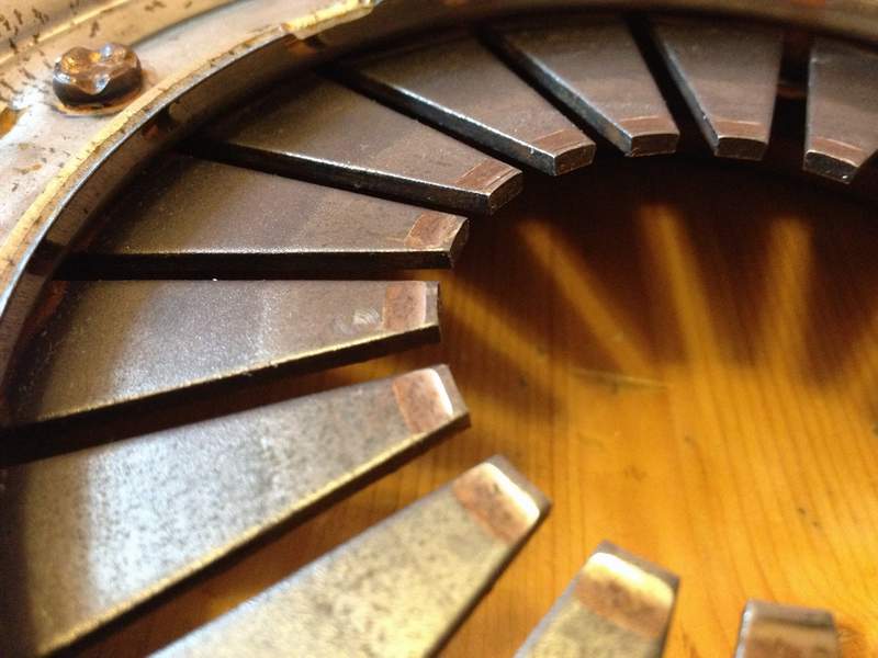

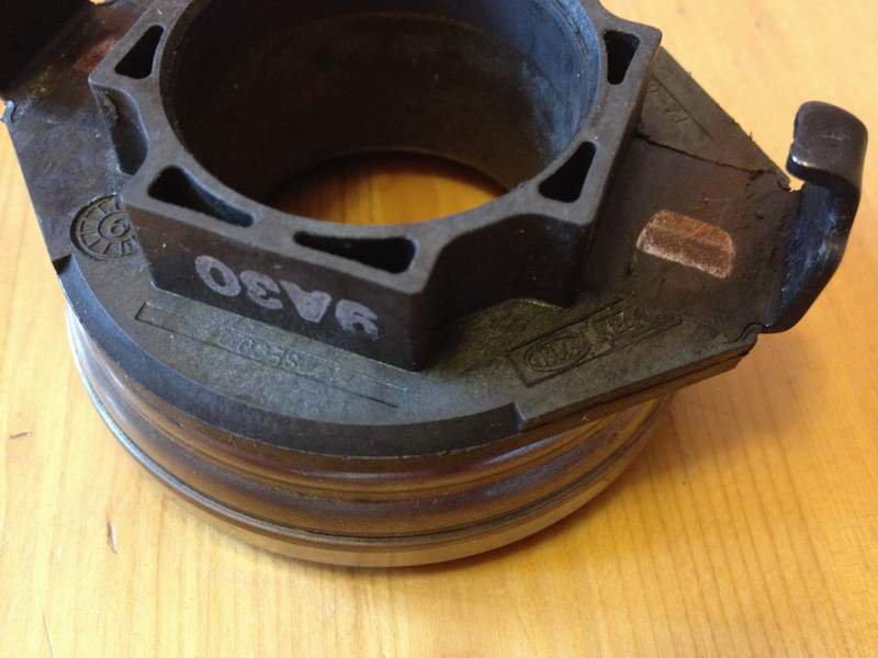

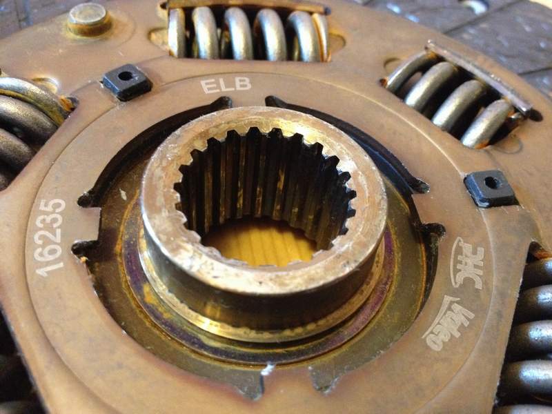

Еще походило бы, НО! Я нашел причину "щелчка" при троганьи внатяг. Например в пробке трогаешься, машина пошла потихоньку. Потом так "щелк!", дергается слегка, и дальше разгон с газом ровный.
В общем тема в выработке посадочного места длинных пружин. Витки сжимаются ДО него, потом хрусть - и пружина сжимается полностью, или расправляется обратно через эту ступеньку.
Ну и, как писал, выжимной уже имеет ощутимый люфт. Как осевой, так и радиальный.
Короче, отмыл вчера старый комплект для фотофиксации, отснял несколько любопытных моментов. А именно:
- Та самя ступенька на пружине
- Маркировка родного диска и корзины
- Маркировка родного подшипника и забавный полиамидный корпус. В новом комплекте - только металлическая штамповка
- Выработка на диафрагме
- Неравномерная выработка по корзине. Такое впечатление, что половина корзины работала, а половина - нет, учитывая приполированные пятна, сконцентрированные на одной стороне.
